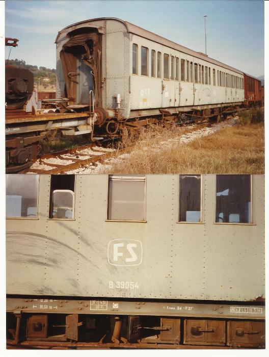

Le carrozze Bz36.000 e Bz.39.000 ed altre anche a cassa di legno, tutte meglio note come 100 porte, non hanno ricevuto la marcatua UIC neanche quando hanno rivestito la livrea grigio ardesia, addirittura sono arrivate a fine carriera (1986/87) con ancora la marcatura FS ovviamente priva, a partire dal 1982, della lettera "z".
Fanno eccezione, a quanto detto, alcune vetture serie ABz66.500 (100 porte a cassa di legno miste 1/2cl) che hanno ricevuto la marcatura UIC.
Nella foto: carrozza B 39.054 e particolare della marcatura.
Sì, come appunto ho scritto su grigio ardesia non vuole dire per forza UIC. Però la marcatura unificata era stata prevista per tutti i veicoli, comprese le Centoporte:
Un'altra piccola precisazione, sperando di non sembrare pedante: le miste 66500 erano a cassa metallica, costruite negli anni 1935-36 su telai di vetture a cassa in legno tipo 1906 demolite.

Su alcune carrozze di vecchio tipo, come appunto le Centoprte ( serie 36000/39000 ) le FS diedero una numerazione UIC, ma in realtà non fu mai applicata. Nel '77 si potevano incontrare anche alcuni bagagliai in livrea Grigio Ardesia, con logo a televisore, ma ancora senza marcatura UIC.

Messaggi: 4160
Infatti più su ce n'è una chiara foto.... :wink:
Hai fatto bene a precisare, le ABz66.500 erano a cassa metallica, sono io che ho sbagliato a scrivere.
