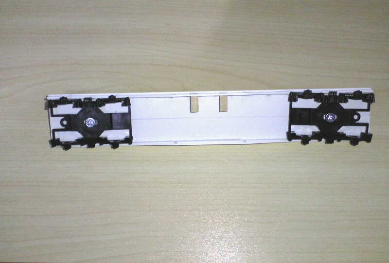

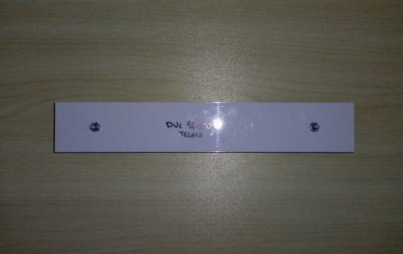

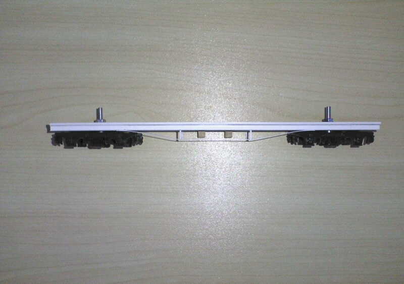

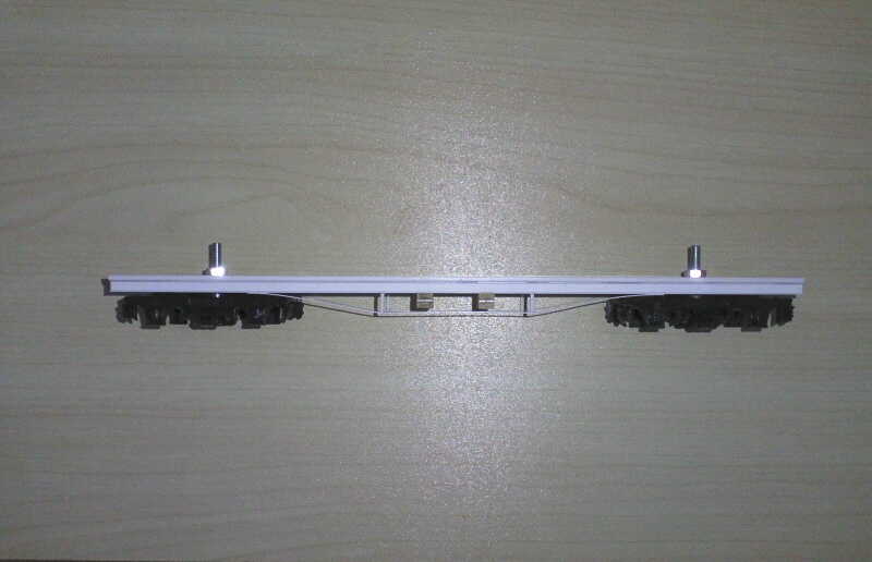

Faccio anche una piccola aggiunta: io invece, mi ero cimentato nel fare per primo il telaio, copiato pari pari da quello delle 100porte Roco; il tutto utilizzando plasticard da 1,5 mm, profilati Evregreen e i carrelli delle Corbellini Hornby
Chiedo venia per le foto (che non sono il mio forte :oops: :oops: ), ma le ho fatte al volo sulla scrivania del Pc.
Alex
Sottocassa.jpg [ 32.76 KiB | Osservato 2921 volte ]
Sopra.jpg [ 25.95 KiB | Osservato 2921 volte ]
Lato REC.jpg [ 32.42 KiB | Osservato 2921 volte ]
Lato batterie.jpg [ 29.08 KiB | Osservato 2921 volte ]

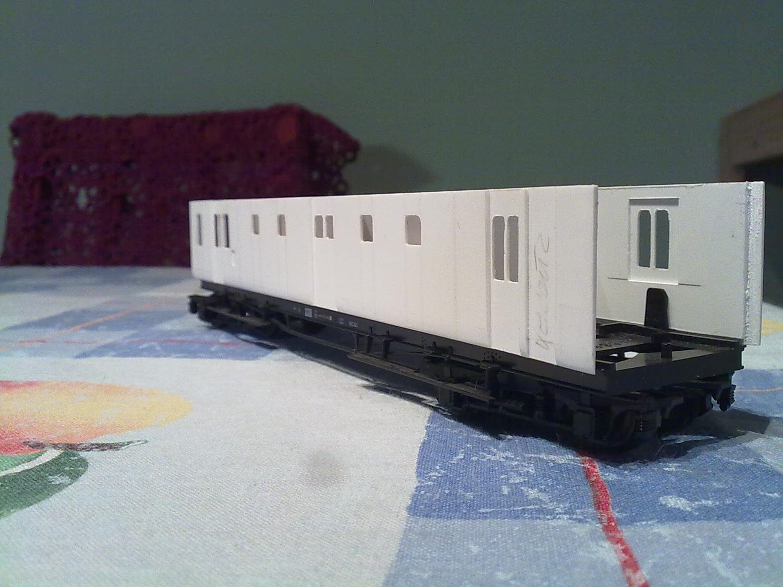

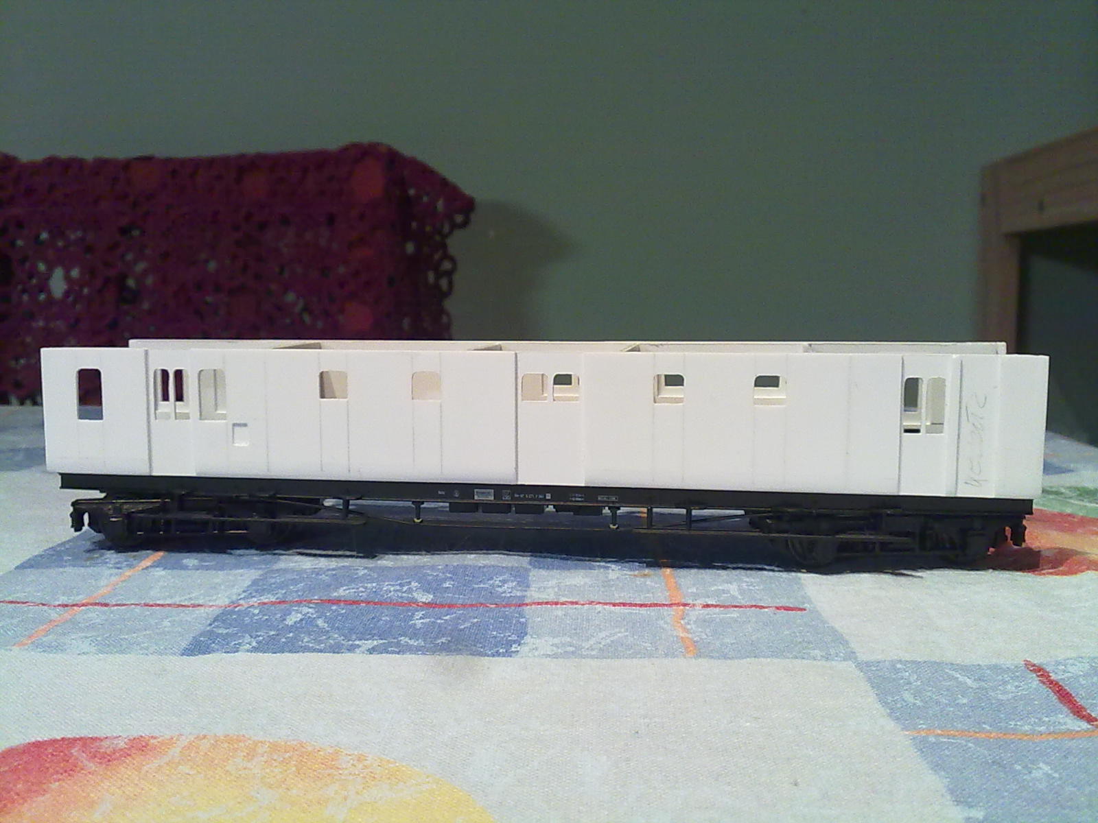

posso dirti che la scocca che hai visto poggia su un telaio roco, come molti hanno notato questi bagagliai postali avevano lo stesso telaio e quindi perchè non usarlo?
ti allego un paio di foto cosi vedi.
08022013793.jpg [ 192.82 KiB | Osservato 2909 volte ]
08022013792.jpg [ 190.92 KiB | Osservato 2909 volte ]
