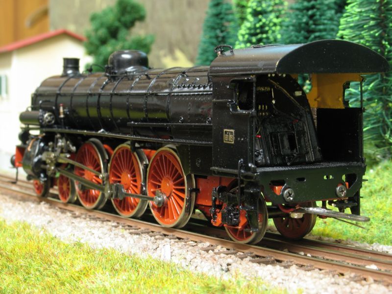

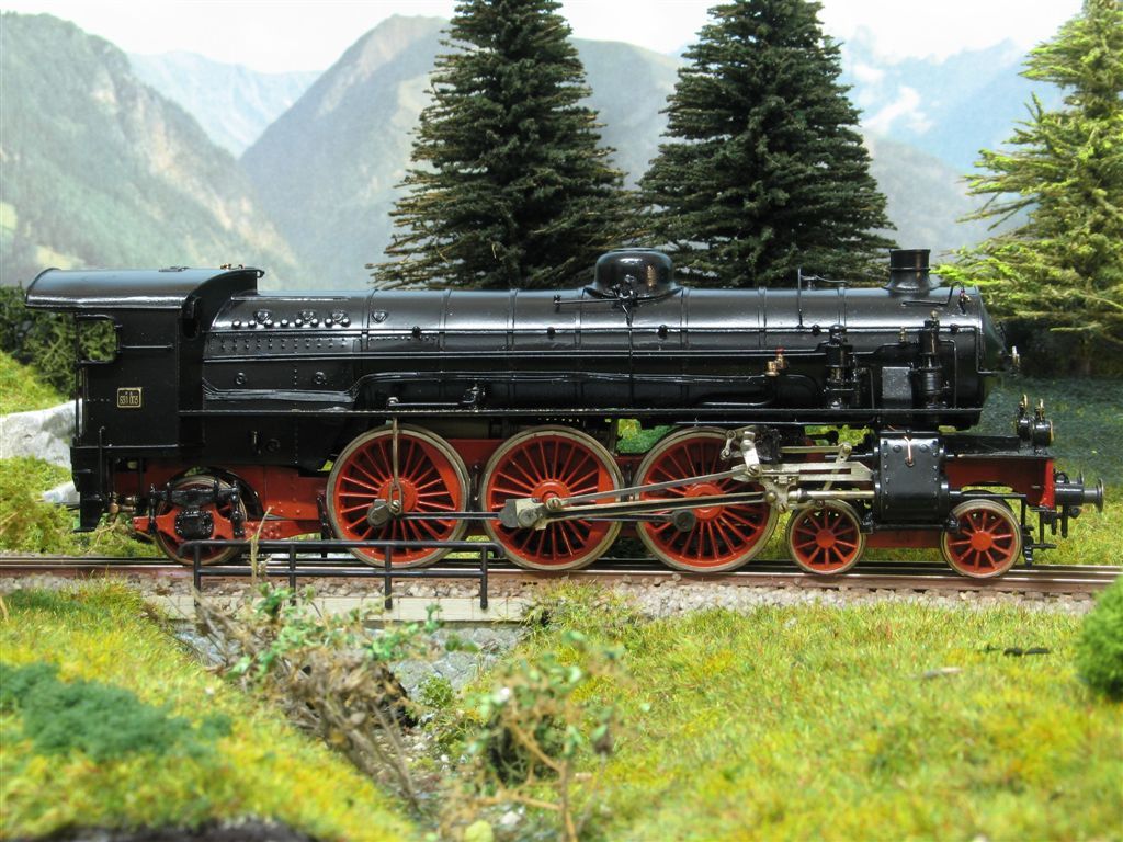

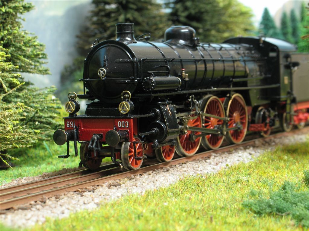

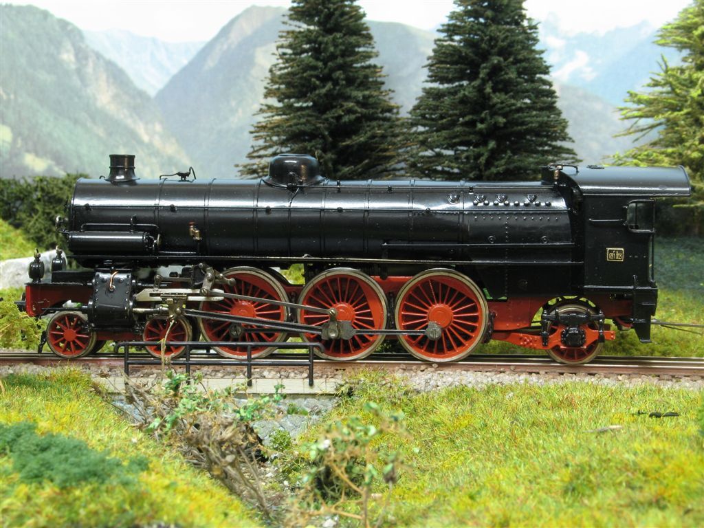

"Resta un errore sulla bielletta verticale, troppo lunga, difficilmente rimediabile." Non è difficile rifare la bielletta, anche perchè non è legata al movimento principale per cui non altera il funzionamento della distribuzione del moto. Io l'ho rifatta con dell'alpaca, forata alla misura necessaria e poi ritagliata con la moletta abrasiva. Con gli stessi chiodini originali poi è bastato montarla ed il risultato estetico salta subito all'occhio. Ciao,Sandro.

Confermo che Alessandro ha fatto un lavorone con la 691 in ottone.....
Poi ci ha messo del suo con la realizzazione del tender da 29mc...... autentico capolavoro!!!

Ecco le foto:
forum 1.jpg [ 92.37 KiB | Osservato 2213 volte ]
IMG_3173.jpg [ 150.2 KiB | Osservato 2213 volte ]
IMG_3186.jpg [ 173.18 KiB | Osservato 2213 volte ]
IMG_3187.jpg [ 177.04 KiB | Osservato 2213 volte ]
In queste foto mancava ancora il tender da 29.
E' un assaggio di quello che stava preparando il grande Sandro all'incirca 4 anni fa su base Tenshodo.
A voi lo spettacolo.
Sono sicuro che Sandro, appena tornerà dalle ferie, posterà qualche foto con la macchina completa.
Mauri

Molto bella.....vedrò cosa posso aggiungere alla mia sulla base di queste foto.
Il duomo originale, però, è di diametro piccolo .
