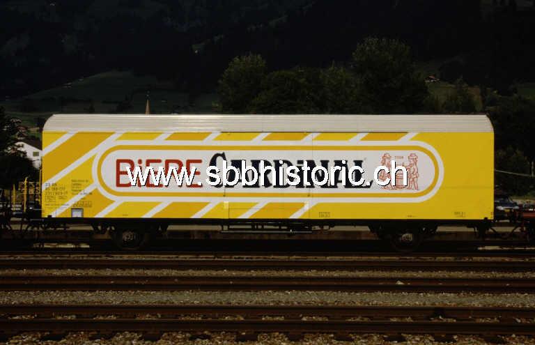

Un carro molto simile e con questa decorazione é esisitito veramente:
http://www.sbbarchiv.ch/bild.aspx?VEID= ... 0&SQNZNR=1
cardinal.jpg [ 51.55 KiB | Osservato 1924 volte ]
se poi ogni singolo dettaglio del modello LIMA corrisponde (lunghezza, numero di pannelli etc) questo non te lo posso garantire.
Curiosamente in Svizzera, a differenza di altri paesi per la birrra si utilizzano sia carri 'normali' che carri con un' isolazione e porte stagne. E anche negli anni 1980-90 erano ancora numerosi e colorati.
