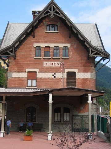

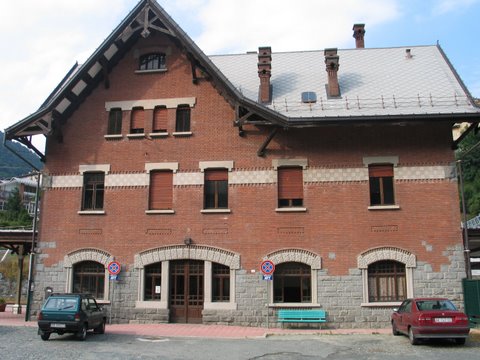

In allegato la facciata di una stazione...è quella di Ceres, del capolinea montano della ferrovia Torino -Ceres( Ciriè-Lans).
Il mio problema è sapere se con il robot si riesce ad ottenere l'incione dei mattoni faccia a vista, squadrati, con una fuga di 0,1mm...non è necessario che sia profonda ma precisa sulla facciata.
grazie per el risposte
