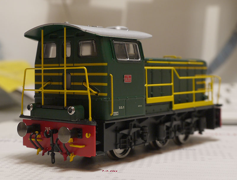

Mi hanno consigliato di passare presso un negozio della mia città che vende colori per arti e modellismo, (dal negozio toscano per una decina di euro di materiale avrei speso 8€ solo di spedizione). Non aveva i Puravest, ma facendogli vedere la marca (che non conosceva) e i colori mi ha dato "dei similari", ovvero i Tamiya (flat red, flat yellow e flat black, rispettivamente XF-7,3,1), per i pennelli chiedendo quelli che mi avete consigliato e facendogli vedere il particolare mi ha dato l'1 e uno leggermente piu piccolo.
I colori sono acrilici ma non saprei quali sia la differenza con i puravest o humbrol, per quanto riguarda invece la somiglianza mi sembrano perfetti!
Voi li avete mai utilizzati i Tamiya?

 Oggetto del messaggio: Re: Colorare le condotte pneumatiche: quali colori e pennell
MessaggioInviato: domenica 4 agosto 2013, 1:05
Nome: G.P.
Messaggi: 1716
Tamiya/lifecolor = acrilici = base acqua
Humbrol = smalti = base solvente
Puravest = poliuretanici
A mio avviso vanno bene gli acrilici. I puravest rendono al massimo solo ad aerografo...
Buon lavoro
MessaggioInviato: giovedì 8 agosto 2013, 8:24
Messaggi: 2239
Località: Breil sur Roya
Io uso i Tamiya, per le condotte esattamente quelli che hai preso tu, vanno benissimo, si diluiscono ad alcool o acqua (distillata). Per le condotte, vista la superficie esigua, li puoi dare anche puri.
Zero odori, puoi usarli anche in salotto e pulizia dei pennelli sotto il rubinetto! Un grande vantaggio! Ciao, alpiliguri.

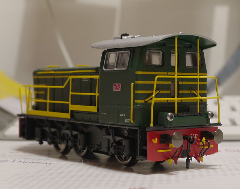

enzocarbone ha scritto:
Dario anche a te ti si sono crepate le ghiere dei fanali della 080, o sbaglio?
Si mi ero accorto quando colorai le condotte , daltra parte il tempo consuma tutto nonostante sia sempre stata tenuta con molta cura e con riguardo , fai conto che la 080 ha vent'anni forse più .. Successivamente poi ho ruotato la ghiera , la foto è stata fatta prima dell'intervento ..
Ciao Dario

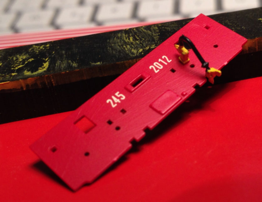

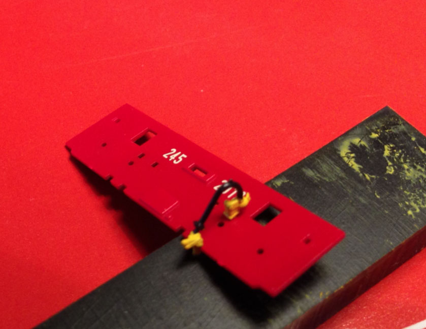

Ieri sera ho voluto tentare, per ora ho fato solo questa, secondo voi come è venuta?
Devo cercare in casa un pò di carta gommata per fare il battigancio.
MessaggioInviato: venerdì 4 ottobre 2013, 12:16
Bravo , è venuta bene ... continua così. :wink:

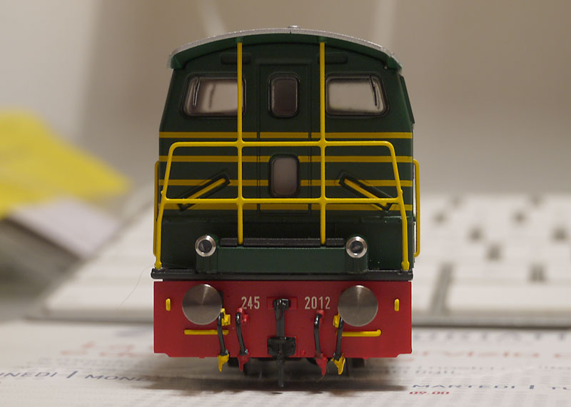

proviamo a montarle va...
P1040363.jpg [ 80.29 KiB | Osservato 2244 volte ]
P1040364.jpg [ 97.56 KiB | Osservato 2244 volte ]
P1040365.jpg [ 99.71 KiB | Osservato 2244 volte ]
MessaggioInviato: venerdì 4 ottobre 2013, 22:27
Nome: Paolo Bartolozzi
Messaggi: 3397
Località: Dicomano (FI)
Forse scriverò una bischerata, ma le condotte a me sembrano montate capovolte....
paolo.
MessaggioInviato: venerdì 4 ottobre 2013, 23:31
Nome: Daniele Neroni
Iscritto il: giovedì 12 gennaio 2006, 14:05
Messaggi: 689
Località: Grottammare, San Benedetto del Tronto (AP)
I perni di inserimento delle condotte ed i relativi fori sul pancone sono presenti in un solo punto é quindi impossibile montarle in modo differente da come ho fatto io.
MessaggioInviato: venerdì 4 ottobre 2013, 23:45
Messaggi: 720
Località: Lombardia
Ultima modifica di Umberto Fontana il domenica 16 luglio 2017, 23:57, modificato 1 volta in totale.
MessaggioInviato: sabato 5 ottobre 2013, 1:19
Messaggi: 689
Avete ragione, mea culpa!
Mi cospargo il capo di cenere.
Ho interpretato male il disegno ed ecco il risultato... Ora le ho invertite aggiungendo un goccio di colla dato che ora hanno un po' di gioco.
