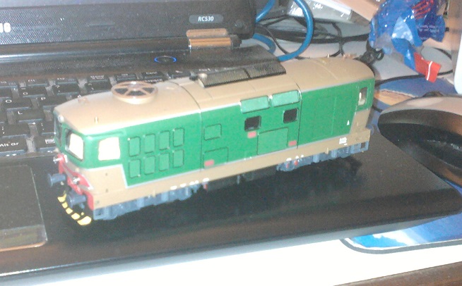

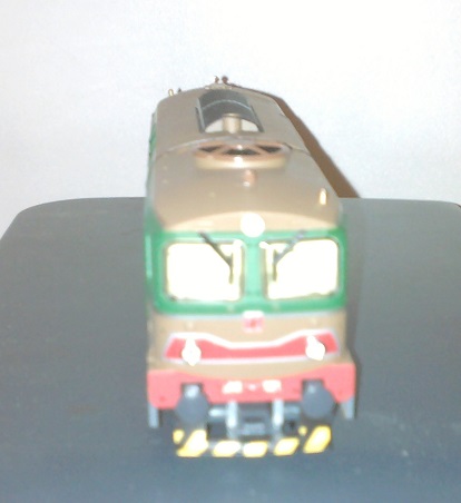

Salve a tutti, a parecchi anni dall'acquisto non sono ancora riuscito a capire se la mia D343.1021 ROCO art. 62872 ha la cassa corretta oppure no. Non essendo un grande conoscitore del reale e del modello chiedo aiuto ai forumisti più esperti di me per avere lumi.
grazie mille.
F.
PS: foto fatte col telefonino, mi scuso per la qualità!

All'epoca l'e(o)rrore di Roco fu quello di presentarla con due enormi fanali di testa...poi crearono delle casse sostitutive con dei fari più ridimensionati. Comunque guarda qui:

ad occhio la tua è errata.
manca il bocchettone del gasolio e i fanali sono grandini.
per i fanali rimediare è facile ed è a costo zero! per lo sportellino del gasolio no.

Grazie mille per la dritta Marcodiesel,... ma dove lo trovo lo sportellino del gasolio? Siccome senza avere davanti entrambe le casse giudicare i fanali diventa difficile, magari uso quel dettaglio dello sportellino per capire se trovo una cassa corretta oppure no.
PS: qualcuno ha qualche dritta di dove trovare ancora le casse corrette? quale è un prezzo consono per il ricambio?

Non è necessario avere il modello corretto davanti. Quei fari sembrano plafoniere da appartamento :-D
Ahhhh, ecco cosa mi sembravano! grazie Dark!
parte la ricerca della cassa corretta dunque,...
PS: i kit di MDF per i mancorrenti sono come il santo graal?
