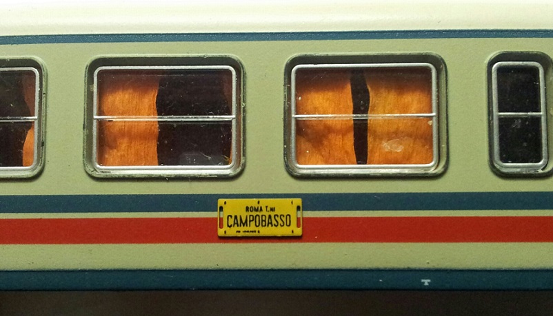

ho sentito dirlo anche io, ma mi sembrano leggende metropolitane....
Mi sono fatto una decal e ci ho passato sopra il trasparente opaco, ma penso abbia resistito bene. :wink:

Non si sciolgono le decals. Ho spruzzato per anni i modelli della BBR e mai avuto problemi.
L'unico inconveniente è che costano troppo. Ora uso la vernice da carrozzeria, molto più bella e con trenta euro spruzzerò per vent'anni.

Buon per voi, a me ha rovinato una decal fatta in casa e cercando in rete ho avuto conferma.
Da un forum di modellismo:
D:Salve, negli ultimi modelli che ho realizzato, ... ho usato come finitura finale il trasparente della tamiya spray e ho avuto problemi con le decal, che si sono danneggiate purtroppo. La prima volta ho pensato di averne dato troppo, poi nella seconda macchina le cose son migliorate un po dando due mani piu leggere, però gli adesivi si sono danneggiati ugualmente. Volevo sapere se era gia capitato a qualcuno e se avete una soluzione. Preciso che sulla verniciatura senza decals il trasparente è perfetto.
R:Questa seziona è piena di threads dedicati al trasparente Tamiya, dei danni che fa e delle precauzioni da prendere ha fatto già molte vittime...
 Oggetto del messaggio: Re: spray tamiya
MessaggioInviato: lunedì 17 marzo 2014, 19:47
Nome: G.P.
Messaggi: 1716
Mi vien da pensare che dipende dalla qualità delle decals...altrimenti si rovinerebbero tutte....credo...
Il mio foglio A4 l'ho pagato 2,50€ (ad esempio). Per stampante laser
