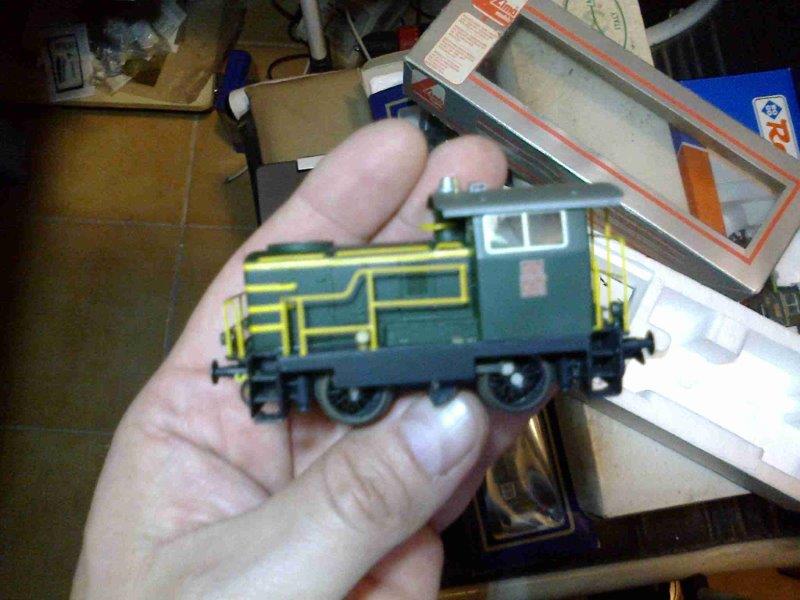

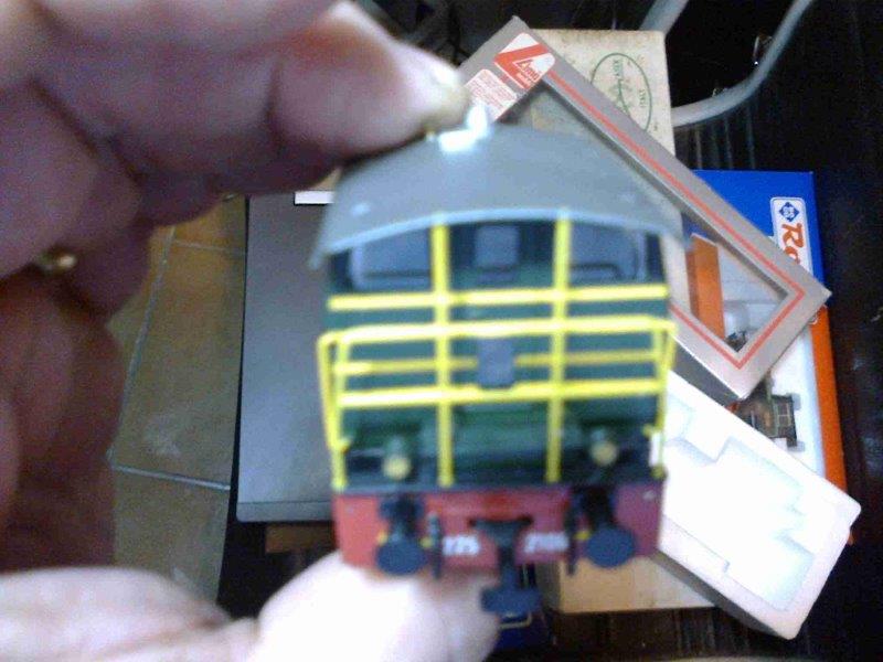

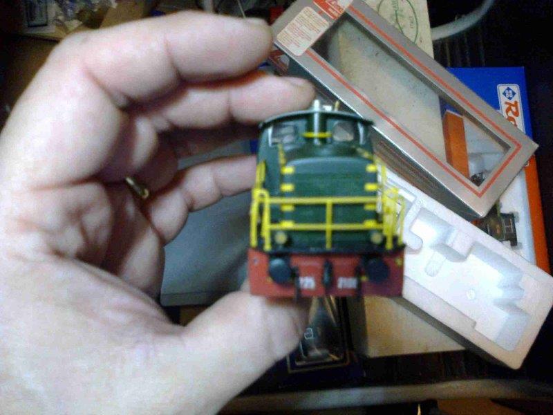

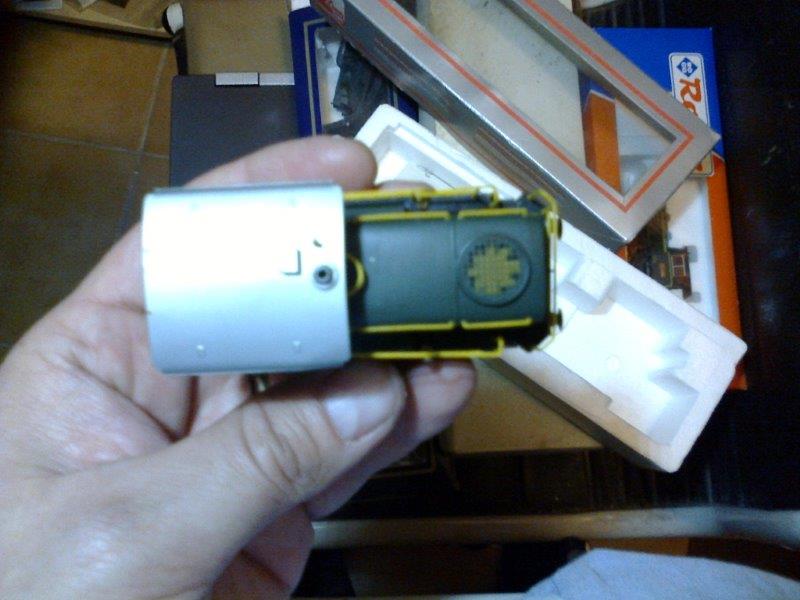

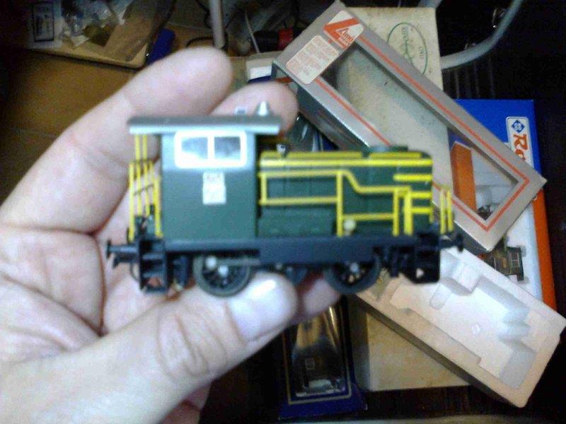

qualcuno mi sa dire la marca di questo 225?
Grazie ciao
Gaetano

Molto bello! Potrebbe essere quello realizzato a suo tempo dall'artigiano Castiglioni.

sì è veramente bello, solo che non ci sono marchi che lo identifichino, inoltre pensavo che Catiglioni li facesse in Ottone, mentre questo è in plastoca (Polipropilene non ABS)

Ah beh, se è in plastica escluderei Castiglioni. Non saprei, escluse Artmodel (tutto metallo) e Safer (che faceva il 245 Badoni in plastica) potrebbe essere una singola realizzazione di un bravo modellista.

Ma anche quella GMR è in ottone

...E allora chi è che l'ha prodotta ( o la produce)?
Interesserebbe molto anche a me.
Ne avevo trovata una di Castiglioni ad una borsa scambio ma la vendeva uno squalo.
Ho dovuto rinunciare.
Sono graditi link o indirizzi per contattare chi la produce ancora.

I modelli si possono anche fare in PP e, variando la percentuale di Talco e Vetro , si possono "pigmentare in massa" più o meno facilmente variando le caratteristiche meccaniche finali : se non sei d'accordo con quest'affermazione , ti sarei grato se portassi della documentazione scritta, magari con dei riferiementi di testi e norme DIN, UNI etc.
Il modello cui faccio riferimento, ha la carrozzeria non verniciata (esteticamente è abbastanza bruttino) , ho dedotto che fosse in Polipropilene.
L'ABS pur necessitando comunque , di un Primer per essere verniciato (ti invito a smentire eventualmente anche questa affermazione) ha lo svantaggio di essere più aggressivo nei confronti degli stampi limitandone la durata .

Non so se il modello in questione di che materiale sia fatto, ma è molto probabile che sia in PS colorato in pasta. Prova a applicare un po' di colla per modellismo sull'interno e vedi se reagisce: se sì, allora non è di certo in PP.
