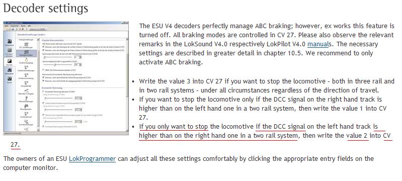

Spulciando il manuale del lokpilot 4 (che è il decoder che ho montato sulle mie loco), ho scoperto che si può abilitare il decoder a frenare indipendentemente dalla rotaia su cui è il modulo quindi si può fare in entrambe le direzioni, con un modulo solo per binario. Inoltre si può tarare una diversa distanza di arresto a seconda che la loco sia in trazione o in spinta, facendo in modo quindi che il treno si fermi sempre nello stesso punto. Devo prendere un po' di diodi e fare qualche prova.
Che diodi consigliate? Direi che un lavoro così sono capace anch'io di farlo: ho visto che il sito ESU suggerisce degli UF5404 in configurazione 4+1 (4 in serie e uno in antiparallelo), costo del materiale, un paio di euro. Il modulo lenz BM1 invece ne costa una decina.

Invece mi pareva che fosse esplicitato il fatto che il blocco potesse funzionare solo nella direzione voluta.
Infatti, ecco dal sito ESU : http://www.esu.eu/en/support/tips-trick ... schnitten/
Dal manuale ESU.JPG [ 60.13 KiB | Osservato 2960 volte ]
Quindi settando CV27 = 2 il decoder sarà sensibile solo ad una polarità di asimmetria.
In pratica, l' asimmetria è ricavata mettendo in serie alla sezione un circuito, costituito da un antiparallelo fra un diodo e più diodi in serie.
Il verso di inserimento dell' accrocco di diodi determina il senso di marcia di funzionamento dell' ABC.
