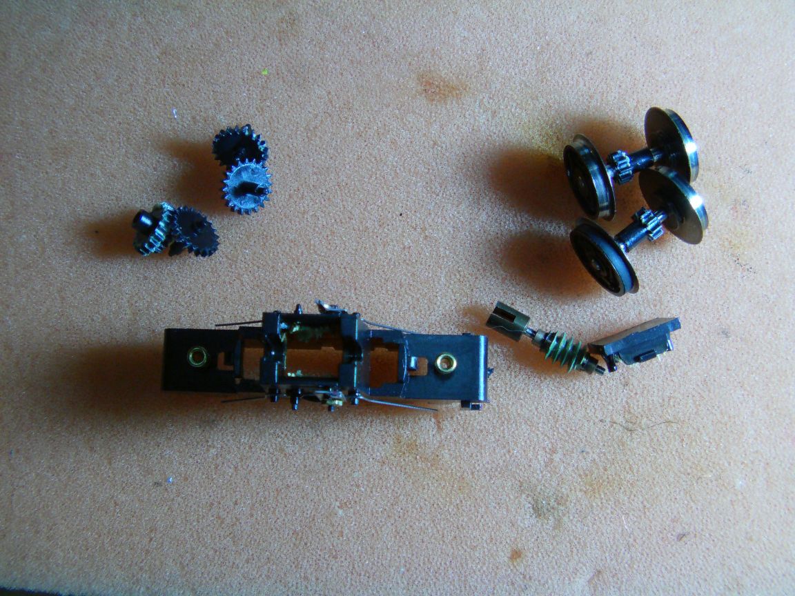

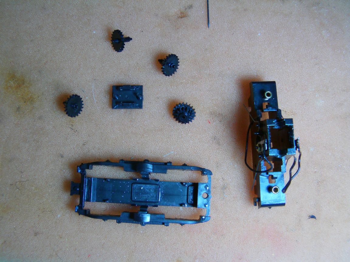

prima e dopo.... comunque la situazione non era gravissima...
