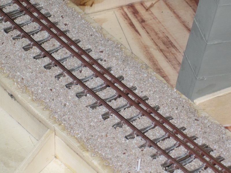

Le traversine Peco, come ti ha già detto l' ottimo sassofonista, sono realizzate con un materiale plastico che non è nemmeno poliammide (magari), ma polipropilene caricato con poliammide e materiale autoestinguente, per soddisfare le severe norme UR americane. Comunque, per un fissaggio stabile, basta mettere una goccia di cianoacrilato, poi, una volta stabilizzato il tutto con la posa della massicciata, non ci dovrebbero essere problemi. Altrimenti, segui la via della sostituzione delle treversine, usi le Roco del cod.83, inserendoci i profilati cod 75 Peco. Lo so, è dispendioso, ma è un buon compromesso. Roco, Tillig, producono le traversine in abs, che sono facilmente incollabili.
Nella foto vedi che è tutto fatto con traverse Peco, anche le piastre di fissaggio del binario interno sono Peco, affettate da una traversina e reincollate sulle altre. E tutto regge benissimo.
