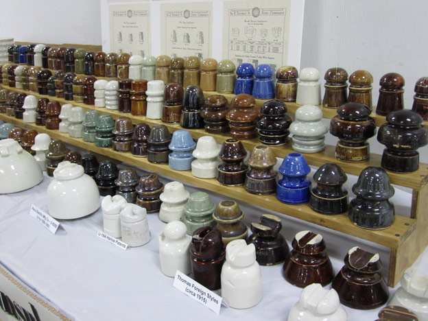

mazy ha scritto:
Giusto una curiosità tra gli isolatori della linea aerea era possibile trovare anche alcuni isolatori la cui ceramica era "marrone" ciao ciao
Vero, da una ricerca ho trovato questa foto di isolatori ceramici di differente colore.
Quindi potrebbe essere che la differenza del colore è semplicemente dovuta dalla richiesta del cliente tedesco.
ceramic-insulators-collection.jpg [ 83.66 KiB | Osservato 2672 volte ]
