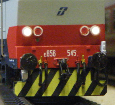

Per eliminare le marcature e iscrizioni si può usare con cautela la carta vetro ad acqua (quella finissima da carrozzieri), su alcuni modelli le scritte si riescono a rimuovere anche con la punta di uno stuzzicadenti. Se si lavora con leggerezza non è nemmeno necessario riverniciare la parte interessata. :wink:
Dopo aver applicato le decals con le nuove iscrizioni è opportuno dare una mano di vernice trasparente per proteggerle e nascondere il supporto, esistono delle comode bombolette (io uso quelle della Citadel) con le quali non è nemmero necessario possedere l'aerografo!
Ad esempio il 656 Lima è un modello su cui le marcature si riescono a rimuovere semplicemente con la punta dello stuzzicadenti, basta applicare poi le decals e il trasparente e il gioco è fatto:

buona giornata e grazie per le risposte. le mie loco sono unicamente lima, e in particolare ho dei doppioni della e656 023 e della e646 060, e a memoria di quando le potevo vedere non mi pare che avessero altri numeri di marcatura oltre che per i numeri di identificazione della macchina. e per quanto riguarda le decals, dove posso acquistarle? grazie, daniele.

Ciao Daniele, se non ricordo male, la E646.060 Lima dovrebbe essere quella grigio-verde con motore G, con la marcatura sul pancone in rilievo. Quindi necessita di lavoro aggiuntivo per eliminarla.
Esatto, vale lo stesso per la 656!

Ciao Dany per la 656 vai tranquillo non sono in rlievo. Ti mando un mp per dirti dove puoi comprarle on line
