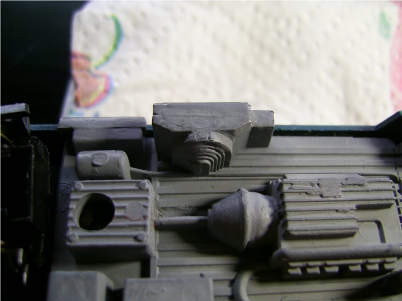

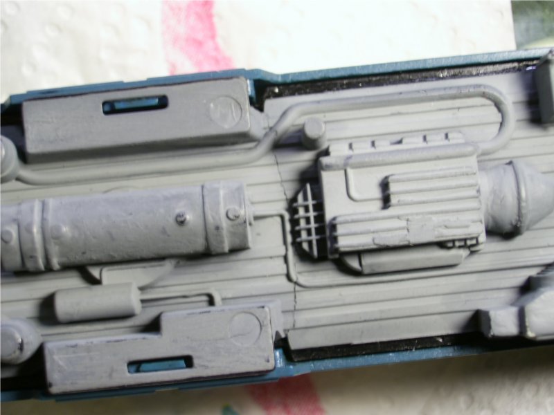

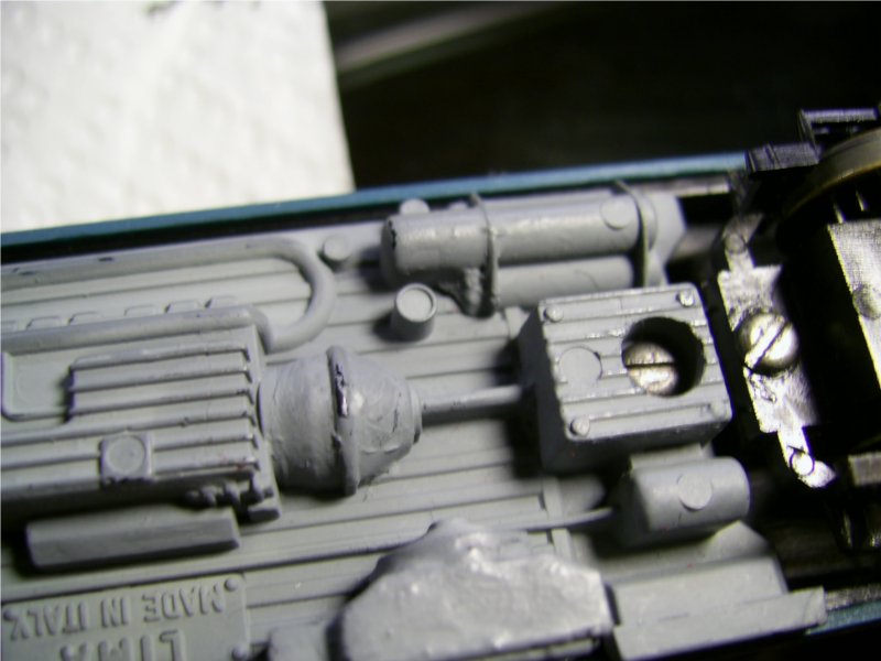

Io, per la mia ALn 663.1150 Lima, prima produzione, avevo cercato per mesi, sulle inserzioni "cerco", un'altra zavorra, ma nessuno ha risposto! cosi alla fine ho riparato la mia!
l'ho curata con iniezioni di colla cianocrilica e resina bicomponente un anno e mezzo fa.
mi sembra che non ci siano piu i solchi e le crepature. :P
Ora devo solo aspettare 20 anni e poi vi dico se ha funonziato :cry: !

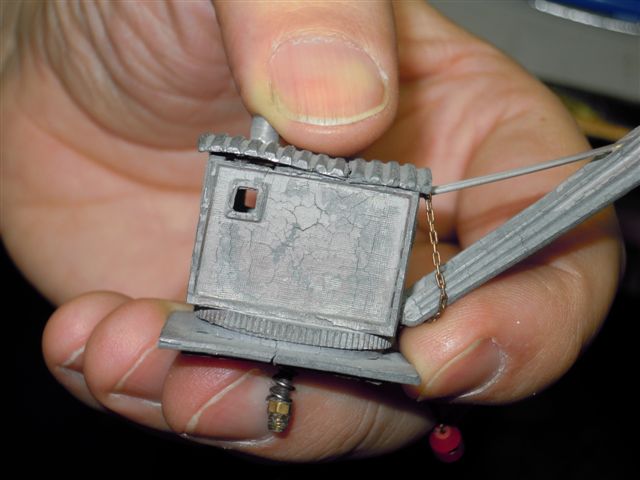

Ciao gente,
ecco una foto di un particolare in zama con vistose crepe diffuse e deformazione del tetto.
Per non spaventare soggetti emotivi, non si tratta del telaio di una locomotiva :D
Topolox
