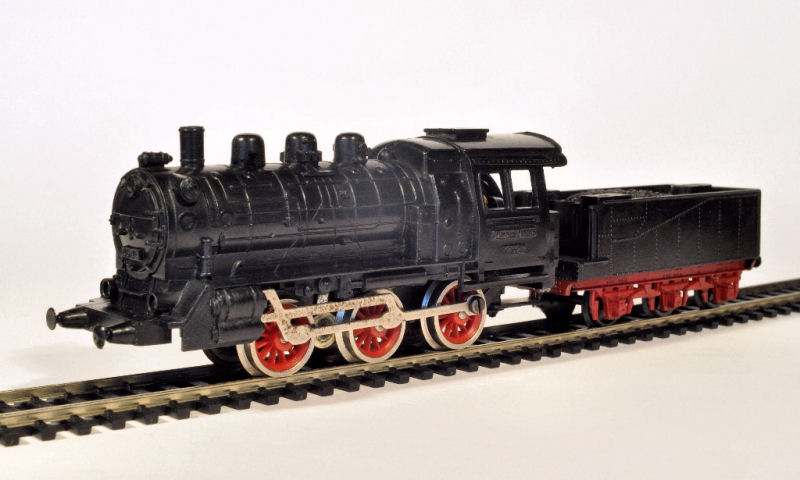

Per quella cifra mi compro una Oskar, e avanza qualche centone, poi se volete proprio una macchina con un solo duomo, o proprio la 196, o proprio la Metrop... allora va bene questa.
Se compravi questa, gli pitturavi le ruote in rosso vagone, gli mettevi la decal "685-196" potevi risparmiare ancora di più!!
Che discorsi!
Che discorsi!
Quella li ti sembra confrontabile con una Oskar? La metteresti sul tuo plastico?
Invece una Oskar di fianco a una Metrop non mi sembra sfigurare.
