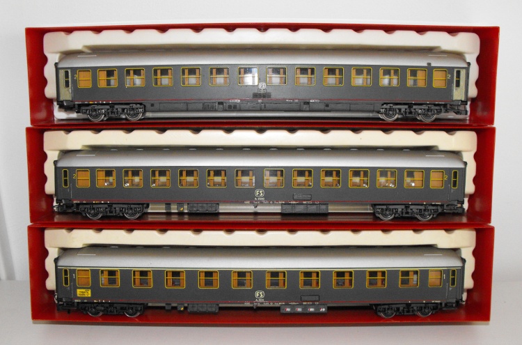

Spero di farvi sorridere un po' con questa foto dei modellini Rivarossi delle UIC-X, i primi usciti, moooooolto rudimentali rispetto agli standard attuali (niente finestrini a filo con telaio....), da me modificati all'epoca (1971-72) con il filetto rosso, le prese dell'aria condizionata incise con punta di compasso e cornice in filettini di scotch nero (!!!) e il pezzo forte una 2^ classe carenata dal sottoscritto con carenatura bassa, credo mai riprodotta in modello industriale.
Devo dire che allora Rivarossi fu gentilissima e mi mandò una boccetta della vernice grigia.

Le UIC-X grigie con carenatura e filetto rossofurono prodotte in due serie diverse da Rivarossi: con carrelli FIAT (si scimmiottavano le 1975, delle quali veniva ripresa anche la marcatura erroneamente) e successivamente anche con i carrelli Minden, più consoni.
I modelli furono riprodotti di entrambe le classi; capita ancora di trovarne ai mercatini.....

riesumo questo post per una domandina: queste carrozze avevano i generatori sui carrelli?
Ho guardato in giro sul web ma non ho trovato molto.
Ho visto che sull'articolo Acme 50813 (la carrozza UIC-X in colorazione azzurra sperimentale) e' presente un solo generatore su un carrello, ma io ricordo che (ma non sono sicurissimo...) che ci dovesse essere un generatore per carrello su queste carrozze.
Qualcuno ha qualche informazione in piu'?
Grazie mille
Giuseppe

..le carenate avevano il monoblocco....non sempre visibile al massimo nelle foto.....

Per monoblocco intendi quello che io chiamo il generatore?
Quindi le carrozze Rivarossi hr4187 dovrebbero averlo, giusto?
Non mi è chiaro se uno X carrello...

Il mistero si infittisce ed i dubbi crescono: sulle carrozze del set in questione HR4187, sul carrello con il generatore manca l'albero rotante che trasmette il moto dall'asse al generatore.
Risulta anche nei vostri esemplari? Oppure questi modelli sono stati commercializzati così....
Inoltre quale è la posizione corretta di questi benedetti generatori sul carrello? Solidali agli assi del carrello che fanno verso il centro della carrozza (come fa Rivarossi in questi modelli) oppure sull'asse più esterno, come fa Acme??
Mi rendo conto sono tante domande, ma spero che qualcuno possa aiutarmi a fugare i dubbi. Le carrozze sono nuove, e se manca qualcosa lo devo comunicare tempestivamente al venditore, si' da risolvere queste mancanze.

I generatori ad albero (Galileo ed altri) sono installati con la presa di moto sull'asse interno del carrello.
Le due carrozze prodotte da HR però, riproducono la fornitura con freni a disco, quindi con generatore monoblocco (Galileo o Parizzi), direttamente applicato alla boccola dell'asse a cui è accoppiato.

Ok, grazie quindi la posizione dei generatori e' corretta in entrambi i casi,a quanto vedo e capisco.
Ed assumo che sia anche corretto che non vi sia l'albero motore nelle carrozze Rivarossi in questione, visto che il generatore e' collegato sulla boccola dell'asse.
Corretto?
