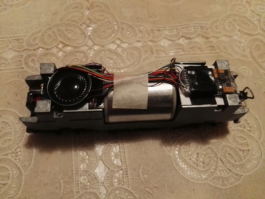

Non serve fresare il telaio , ho installato per un amico un decoder sonoro Esu ,
ho accorciato solo le guide luci .
Stefano
IMG_20170115_230302.jpg [ 227.79 KiB | Osservato 4294 volte ]

Tengo a precisare che il telaio va fresato se si vuole mantenere il pcb originale e le funzionalità originali delle guide luci.
