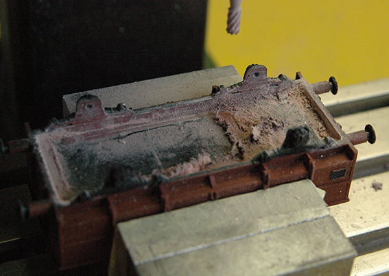

Concordo con 'marcodiesel' che l'incisione é di ottimo livello e gli aggiuntivi fotoincisi sono di buona finezza, ma tutta la parte dinamica, timoni di allontanamento compresi, soggetti ad impuntamenti, non mi soddisfa granché. Per un buon funzionamento sul plastico ho deciso di sperimentare un telaio in fotoincisione da realizzare ad hoc, carro per carro, dotato di boccole Romford, in modo da ottenere delle misure standardizzate, e dotato di timoni Roco.
Ho quindi fresato un carro per una prova, eliminando all'interno del telaio tutto quanto, lasciando solo i parasala coi i relativi complessi boccola-balestra con funzione puramente estetica.
La resina é molto compatta e si fresa bene, a differenza di alcune plastiche che impastano e fondono.
I lavori sono in corso...

Capolinea, notevole il lavoro di reimpianto ex novo delle sistema boccole/assale.
Solo per un mio interesse specifico dell'argomento: dopo quanto tempo i tuoi carri sono tornati in posizione ante-trattamento? I miei ormai (parlo dei primi) hanno superato i 6/7 anni ma sono fermi non hanno piu avuto deformazioni. Mi chiedo che differenze ci possano essere state nel nostro modo di procedere.
Per i timoni c'e il problema che il pezzo mobile, quello nero (tipo vinile o teflon), e' in genere troppo largo e si impunta di lato, bisogna poco poco limare le due parti laterali del pezzo e scivolera' come un timone normale.
Ma quanti carri hai? Purtroppo fresare e rielaborarne tanti mi sa che e' una operazione lunga, non dico impossibile, ma lunga si.

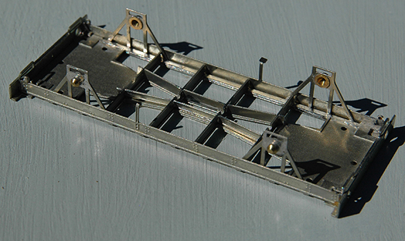

Credo che la resina abbia una sorta di memoria di forma, e nel capo ad un paio di anni ritorni come prima. Alle volte prendendo un modello dalla vetrina casca un assale. Meno lavoro per la squadra rialzo, ma a me pice soprattutto l'esercizio sul plastico.
A completare il discorso, ecco un telaio simile a quello che andrò a realizzare, con le impronte per i timoni di allontanamento Roco già predisposte. Da sottolineare che sarebbe possibile con poche modifiche renderlo isostatico.

Grazie tutti per le risposte...Complimenti a capolinea per il bellissimo telaio...su che carro Laser lo impieghi?
