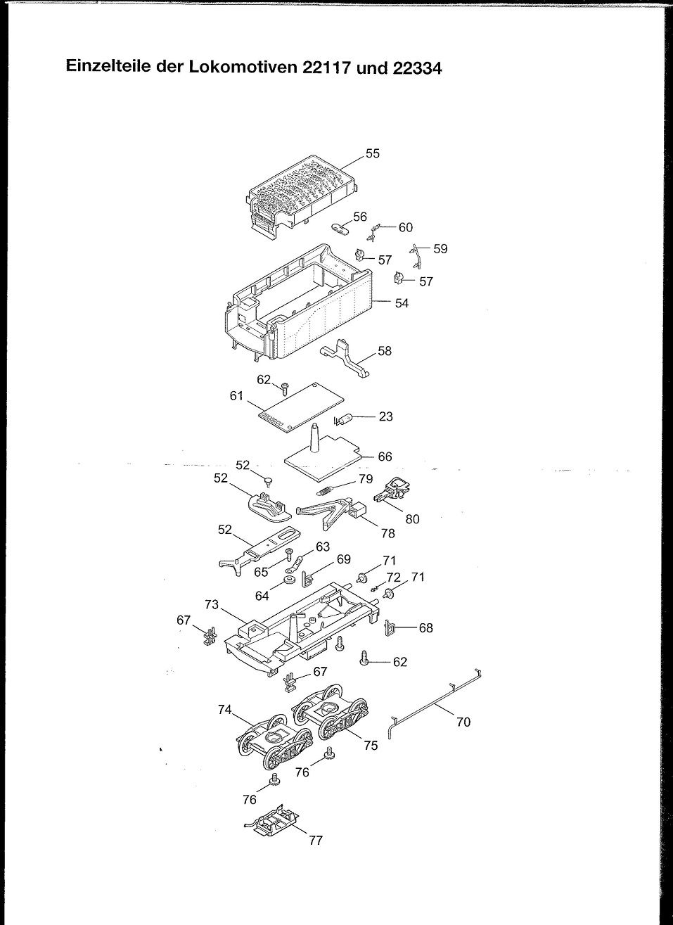

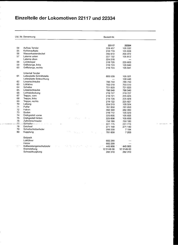

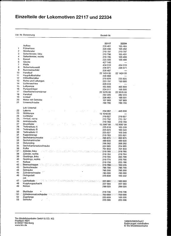

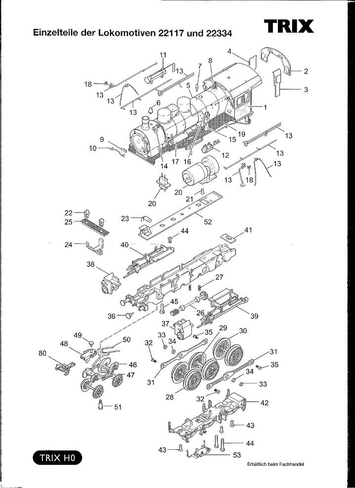

Sto cercando l'elenco delle parti di ricambio della Br 38 Trix art. 22117. Ringrazio anticipatamente chiunque possa farmi avere il foglietto con le parti di ricambio della loco in questione.
Carlo Pezzini.

 Oggetto del messaggio: Re: Aiuto per loco Trix art. 22117 Br 38
MessaggioInviato: martedì 26 novembre 2013, 16:26
Messaggi: 1780
ce li ho giusto sotto mano , penso che paolo si riferisca a me :lol: :lol:
Giancarlo
trix.,jpg.jpg [ 101.06 KiB | Osservato 4067 volte ]
trix.-jpg.jpg [ 91.53 KiB | Osservato 4067 volte ]
trix.jpg [ 167.28 KiB | Osservato 4067 volte ]

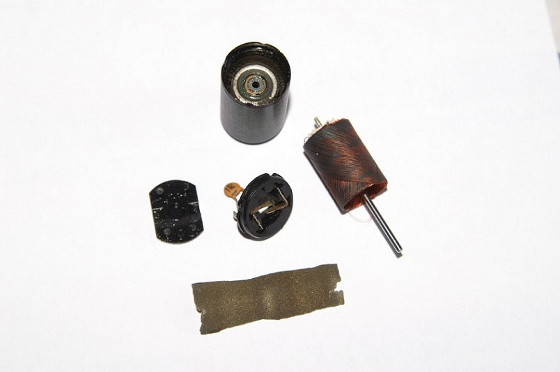

manca uno ,
trix 1jpg.jpg [ 158.29 KiB | Osservato 4060 volte ]
Questo invece è (era) il mio motore :evil: che stò sostituendo con quello di una macchinetta bancomat perché 95 euri più spese di spedizione col ca..o glieli do ,manca la faccina col gesto dell'ombrello :!: :!: .
dopo un normale rodaggio avrà camminato per 500 metri con tre centoporte ...
Giancarlo
PICT8755.JPG [ 89.91 KiB | Osservato 4057 volte ]
