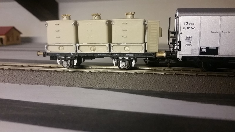

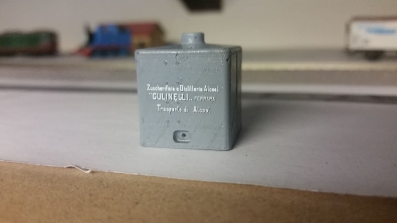

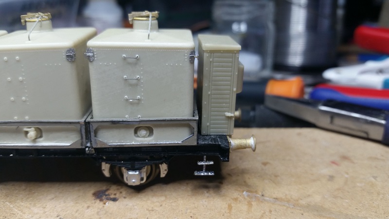

Vi presento qui una cosa a cui stò lavorando da un pò di tempo...a tempo peorso.
Si tratta di un carro di cui mi sono innamorato vedendolo sul libro di Giovanni Leone , epoca II anni 20 , di una ditta prvata per il trasporto alcool erano solo 2 carri.
avevo visto una versione fatta da un produttore, ma non mi soddifaceva in quanto molto distante da quello che doveva essere il carro, ci assomiglia solo e pure poco
Senza l'aiuto di un paio di amici che mi hanno disegnato i contenitori non si sarebbe fatto nulla . Questa è la prima prova di montaggio e come al solito , sono uscite alcune piccole cose da rivedere , ma ormai ci siamo.
Ho usato il pianale dei carri tillig sacnshen , a cui ho cambiato i gruppi boccole , i respingenti sono stati appositamente disegnati e fusi , decal , ne vedete una prova sul serbatoio , fotoincisioni etc tec ...104 pezzi da montarsi per divertirsi un pò.
L'idea è quella di farne una piccola serie e fare dei kitsempre che interessino a qualcuno...
Seguiranno altre foto quando avrò la versione definitiva...come al solito si accettano critiche e se a qualcuno interessa mi scriva su claudio.mussinatto@alice.it
