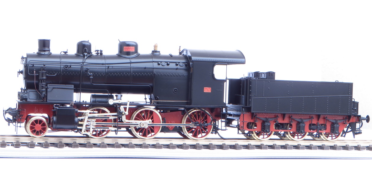

Ma te ne sei dimenticato?
G.
IMG_5367-1.jpg [ 204.87 KiB | Osservato 6285 volte ]
No di certo, ma quando ne sono venuto a conoscenza il lotto di produzione era già stato tutto assegnato, e conosco di persona almeno metà dei fortunatissimi possessori. Mi stavo solo chiedendo se posso avere una seconda possibilità. E' una locomotiva per me molto interessante, In Piemonte ci sono stati diversi depositi di assegnazione nel corso degli anni e sarebbe plausibile, anche se non documentato che io sappia, che qualche capatina a Varallo la Gr 645 l'abbia fatta.
p.s. foto splendida!

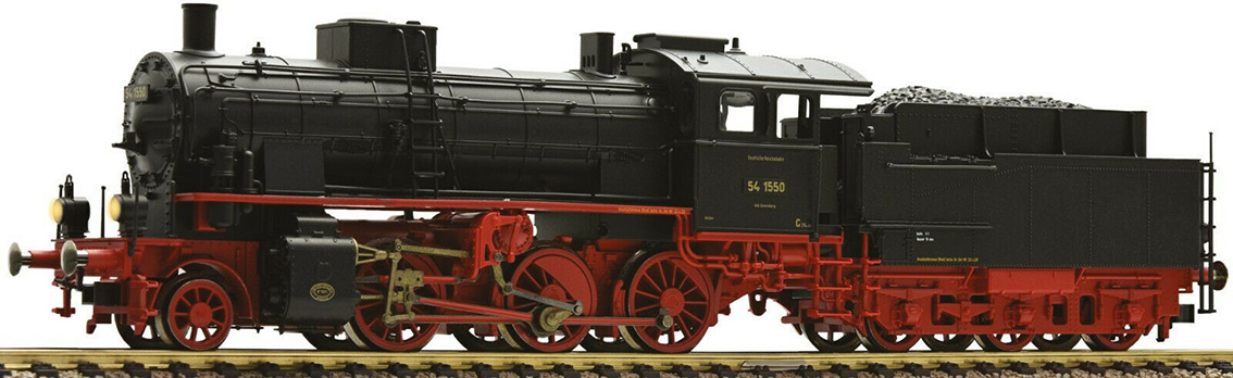

Modellisticamente, mi chiedo se, in alternativa alla meraviglia postata, sia possibile ricavare qualcosa della locomotiva Br54 dalla quale il progetto delle 645 derivava.

l'osservazione circa il carico assiale della Gr 645 probabilmente improponibile per la linea Novara-Varallo dell'immediato primo dopoguerra é molto sofisticata e degna di tutta attenzione: il fermodellismo é anche conoscenza della storia e della tecnica ferroviaria e sicuramente l'armamento, in Italia é sempre stato un grosso scoglio per l'innovazione e la razionalizzazione delle risorse. Dovrei controllare i vari carichi assiali, ma so per certo che le Gr 630, 625 e 640 venivano almeno sino a Borgosesia al traino di pesanti composizioni merci. D'altra parte, talora, mi faccio scudo della formula del ''plausibile'' per differenziare un poco le composizioni e giustificare qualche acquisto che storicamente potrebbe essere considerato disinvolto. Giusto ieri ho declinato l'acquisto di una 746 per evitare un insostenibile sfondone storico...
Circa l'utilizzo come base di partenza di una Br 54 Fleischmann, a parte l'indiscutibile bontà della motorizzazione, comporta a mio parere una serie di modifiche molto onerose. Il tender é comunque da ricostruire integralmente, e altrettanto dicasi per la cabina. I passi della locomotiva non corrispondono con il conseguente rifacimento del biellismo e della tiranteria dei freni, il praticabile sarebbe da abbassare di molto, il gruppo cilindri della nostra ha la distribuzione a cassetto, duomi da spostare e comunque di foggia differente e lo stesso dicasi per tutti i particolari di foggia tipicamente FS, iniettori, fanali, respingenti, scalette e mancorrenti...

Io dal mio canto ricordo distintamente di aver letto un articolo (o un post) su come farla invertendo appunto il carro della 54 Trix. Le altre osservazioni di Chicco sono da condividere, tuttavia.
