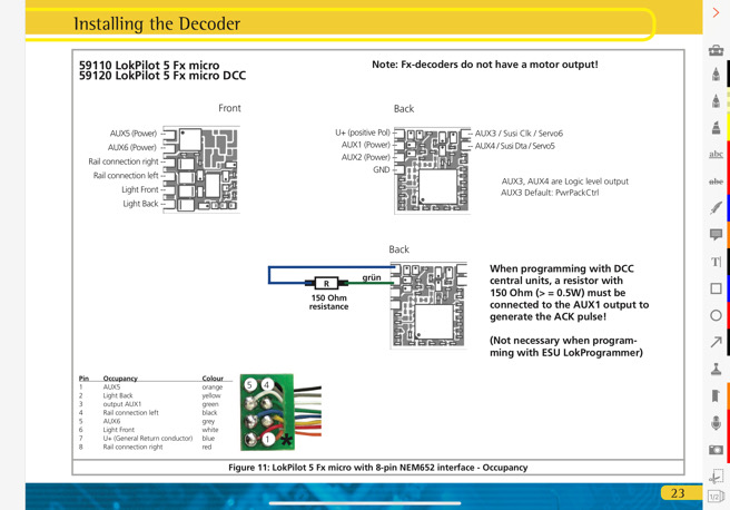

Ciao Zampa,
No, volevo scrivere quello che ho scritto.
Ma mi fai venire un dubbio. Con fx intendevo un generico decoder funzioni.
Forse che Fx identifica un tipo di decoder che non ha bisogno di resistenze etc per essere programmato?
Se così, semplicemente non lo sapevo.
G.
 Oggetto del messaggio: Re: Il mio primo convoglio digitale
MessaggioInviato: domenica 3 ottobre 2021, 13:03
Messaggi: 5081
I decoder funzioni, proprio perchè pensati per essere senza motore, hanno tutti una resistenza interna che viene usata al posto del motore al solo fine di dare l'ACK ovvero gli impulsi di corrente (i saltelli delle loco quando le programmi) alla centrale come segnale di corretta programmazione o lettura.
Sono i decoder motore quando usati come funzioni che danno problemi di lettura alla centrale perchè l'assenza del motore impedisce al decoder di dare gli impulsi di corrente (ACK) ... per questo si aggira il problema inserendo una resistenza di valore opportuno ai capi dei fili motore (arancio e grigio).
Quindi, anche solo per logica, un decoder funzioni che NON ha l'uscita motore dovrebbe comunque* poter dialogare correttamente con la centrale (quindi avere un sistema interno) ... e sicuramente non prevede l'uso della resistenza esterna, anche perchè non ci sarebbe posto dove collegarla.
Quanto sopra giusto per aggiustare il tiro su tutte le imprecisioni che sono state dette nel corso di questo topic.
*) purtroppo alcuni decoder non prevedono di fornire l'ACK "by-design": quelli più economici/basic (tipo quelli dell'illuminazione carrozze semiartigianali) non forniscono ritorni ... ma non per questo significa che non possano essere programmati, in realtà va tutto a buon fine come al solito ma è solo la centralina che da errore perchè non riesce a "chiudere" l'operazione.
MessaggioInviato: domenica 3 ottobre 2021, 13:18
Nome: Giovanni Fiorillo
Messaggi: 1666
Io sapevo questo..
Ma non discuto. La mia centrale mi permette di gestire l’ack.
Buona domenica.

Ah ... però :shock: perdona, ero rimasto indietro (e forse un po' mi sono rincoglionito): non avevo colto che l'FX micro V5 (solo lui però) prevede la resistenza esterna.
Quindi, a meno di altri decoder micro che non conosco, quanto ti dissi sopra rimane valido. Però a questo punto la dico meglio (a beneficio di tutti ... e della mia coscienza): i decoder funzioni non hanno bisogno di resistenza ... sempre che problemi (dimensionali direi) non hanno imposto soluzioni diverse (che però devono essere riportate sul manuale)-
Ottimo.
Però ricordo di avere avuto problemi anche con decoder non esu, specialmente con gli 8 pin.
Diciamo cmq che, nell’esposizione di un problema occorre essere quanto più precisi e circostanziati, in modo da evitare risposte che possono generare ancora più confusione.
