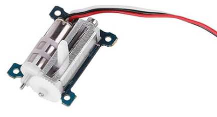

Mario, se è un servo lineare (tipo quello in foto) con i classici 3 fili per il collegamento, usa pure il DAC-A210, impostando le CV che ti servono per il controllo.
Roberto
Roberto
Tempo fa ho provato uno di questi aggeggi...a dir poco penosi, ancora peggio dei classici mini servo SG90 blu.
