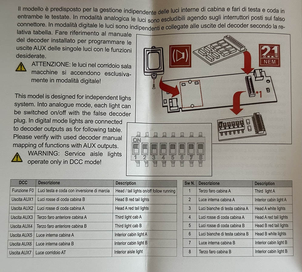

dunque, sempre per capire, leggendo le istruzioni della loco avrei potuto (dovuto :) ) capire che è sufficente usare un Esu basic? Oltretutto il modello in questione non ha il 3 faro
Il pcb del 645 è in comune con altri modelli Acme (656)che hanno anche il 3° faro ,quindi loro fanno copia incolla dei vari manuali adcazzum :lol:
Secondo loro si,ma anche altre marche non ti dicono cosa montare ,in teoria per norme Nem qualsiasi mtc21 andrebbe bene....ma...
quando hai dubbi chiedi sul forum :mrgreen:

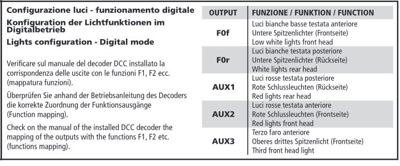

Aprofitto subito :D , per restare in tema, dunque per E464 Lima EX dovrebbe bastare anche in questo caso un basic dovendo comandare con Aux3 il Led per 3 faro, già questa descrizione è più chiara.

Messaggi: 5081
Si, ti basta un basic.
Quel bugiardino, nella sua semplicità, è uno dei più corretti che ho visto, soprattutto dove dice di controllare la "mappatura" delle funzioni.
