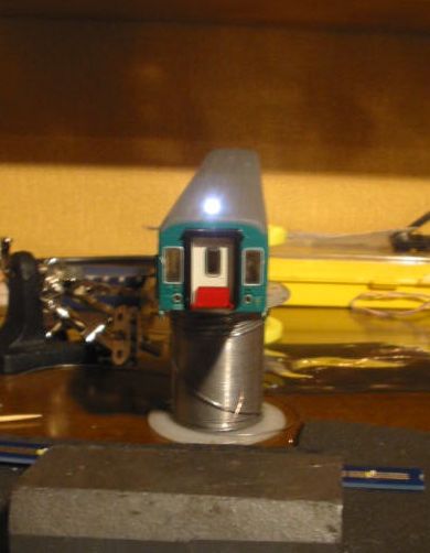

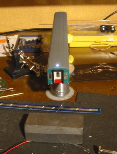

 Oggetto del messaggio: Re: semipilota acme finalmente illuminata.
MessaggioInviato: giovedì 26 agosto 2010, 7:04
Iscritto il: domenica 11 ottobre 2009, 18:32
Messaggi: 40
Località: MORSASCO - AL - BUJA - UD
Buongiorno
Ieri sera l amico Giorgio mi ha riportato ( dopo adeguata stuccarura e verniciatura ) il terzo faro della semipilota Acme a piano ribassato a cui in precedenza avevo inserito un led smd da 0401 cablato.
Allego foto
Mandi Mandi
ACME_SP_3FARO2.jpg [ 32.22 KiB | Osservato 1549 volte ]
ACME_SP_3FARO1.jpg [ 25.36 KiB | Osservato 1549 volte ]

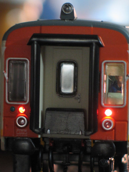

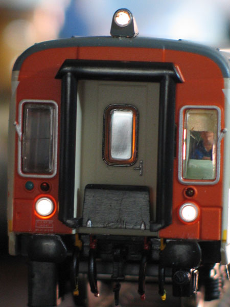

MessaggioInviato: giovedì 26 agosto 2010, 23:34
Messaggi: 639
Località: Vagabondo !!
questa è la mia fatta al tempo dell'uscita....ho usato delle microlampadine in quanto i led mi davano una luce troppo fredda...
confermo che per evitare la trasparenza, delle pareti bisogna verniciare l'interno......lavoraccio!!!...meglio abbassare l'intensità!....
saluti....
pr-white.jpg [ 46.28 KiB | Osservato 1383 volte ]
pr-red.jpg [ 42.31 KiB | Osservato 1383 volte ]
