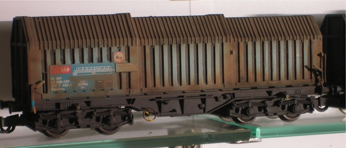

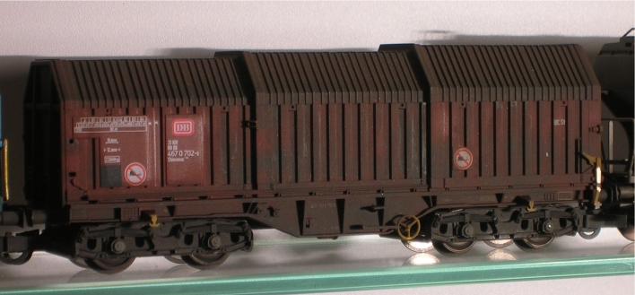

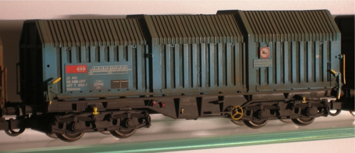

Allora visto che tanti parlano ma nessuno mette niente parto io.
Dico subito che le foto sono state fatte in fretta con una luce alogena piazzata alla bell'emeglio; i colori non sono proprio fedeli al 100% ma d'altronde la fotocamera non può avere la sensibilità dell'occhio umano.
Comincio a postare qualcosa riguardo i carri merce, visto che di macchine sporcate se ne vedono spesso in giro ma di carri un po' meno.
Sono tre Shimms (se sbaglio correggetemi) porta rotoli, tra i tanti che ho sporcato. Se vi interessa ho molto altro materiale: carri tramoggia, Eaos-Eanos con carichi di rottami, cisterna ecc.
riguardo la tecnica usata, la prima, fondamentale base di partenza è sempre la documentazione fotografica. Ogni modello sporcato è sempre la riproduzione di un prototipo reale, mai di fantasia!
Ho usato e sperimentato varie tecniche: dall'aerografo al pennello ai pennarelli e matite colorate.
Se il rotabile è vecchio parto sempre con una "sbiancatura" (mix estremamente diluito di smalto opaco con una goccia di bianco) per riprodurre la vernice sbiadita dal tempo e intemperie. Si vede bene con il carro SBB più datato. Questo vale per carri e locomotive. Sulle carrozze non l'ho mai usato perchè difficilmente un vagone passeggeri raggiunge simili condizioni.
Nel caso dei carri in questione lo sporco accumulato negli incavi delle coperture telescopiche è stato aggiunto a pennello (nero opaco diluito).
Ancora con aerografo ho simulato le macchie di sporco rugginoso e infine una passata di smalto opaco fissa tutto.
La parte bassa è fatta ad aerografo, con colori "sporchi": nero, ruggine, sabbia, mischiati per ottenere la tonalità che corrispondesse al reale.

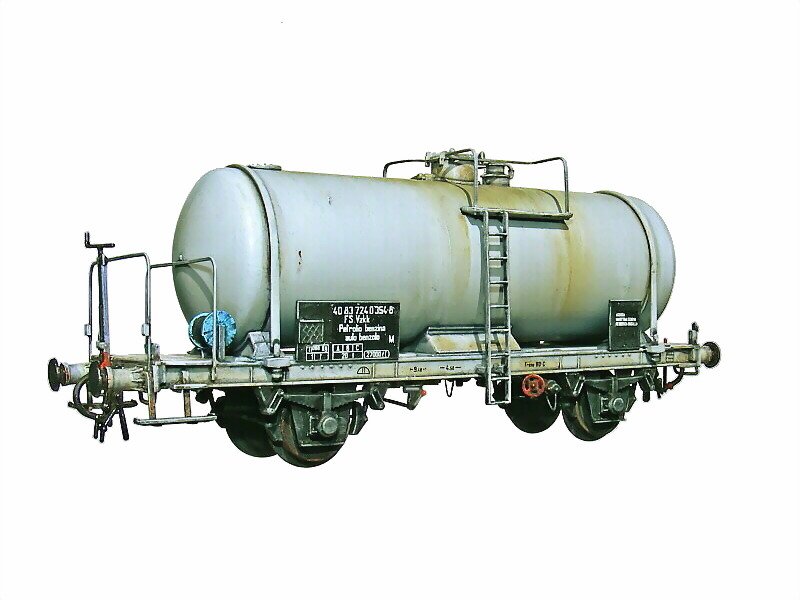

Lo avrete già visto su TTm Kit. In questo caso la patinatura l'ho ottenuta con una semplice passata di BROWN UMBER ad olio, schiarendo o scurendo nelle varie parti.
Per saperne di più: http://www.artemodellismo.it/pagina%20c ... sterna.htm
