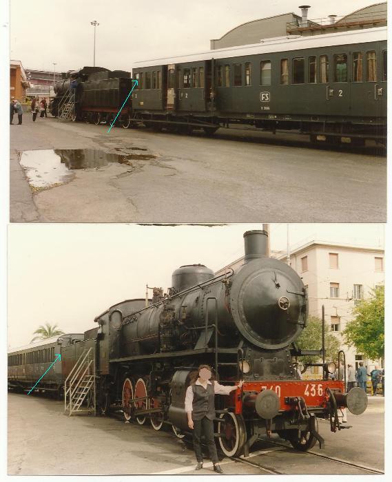

Ciao Alessio, ho postato la foto di una B 39.000 qui:
viewtopic.php?f=21&t=70503
spero possa esserti di aiuto.
 Oggetto del messaggio: Re: Finestrini testata Centoporte "lunghe" Bz 39.000
MessaggioInviato: martedì 21 maggio 2013, 20:18
Nome: Alessio Andreacchio
Messaggi: 1968
Ti ringrazio Alessandro, ma mi servirebbe una foto anche della testata opposta per chiarimento definitivo.
Grazie comunque per la dritta.
Alex
MessaggioInviato: martedì 21 maggio 2013, 20:22
Messaggi: 2001
Eccola:
B 39.006 Roma S.L..jpg [ 61.79 KiB | Osservato 1434 volte ]
Le frecce indicano i finestrini frontali, sulla prima immagine il finestrino frontale si evince attraverso quello della prima porta (compartimento capotreno).
MessaggioInviato: martedì 21 maggio 2013, 20:27
Messaggi: 1968
Grazie Mille!
