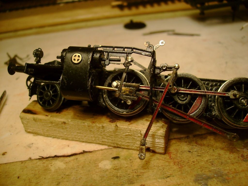

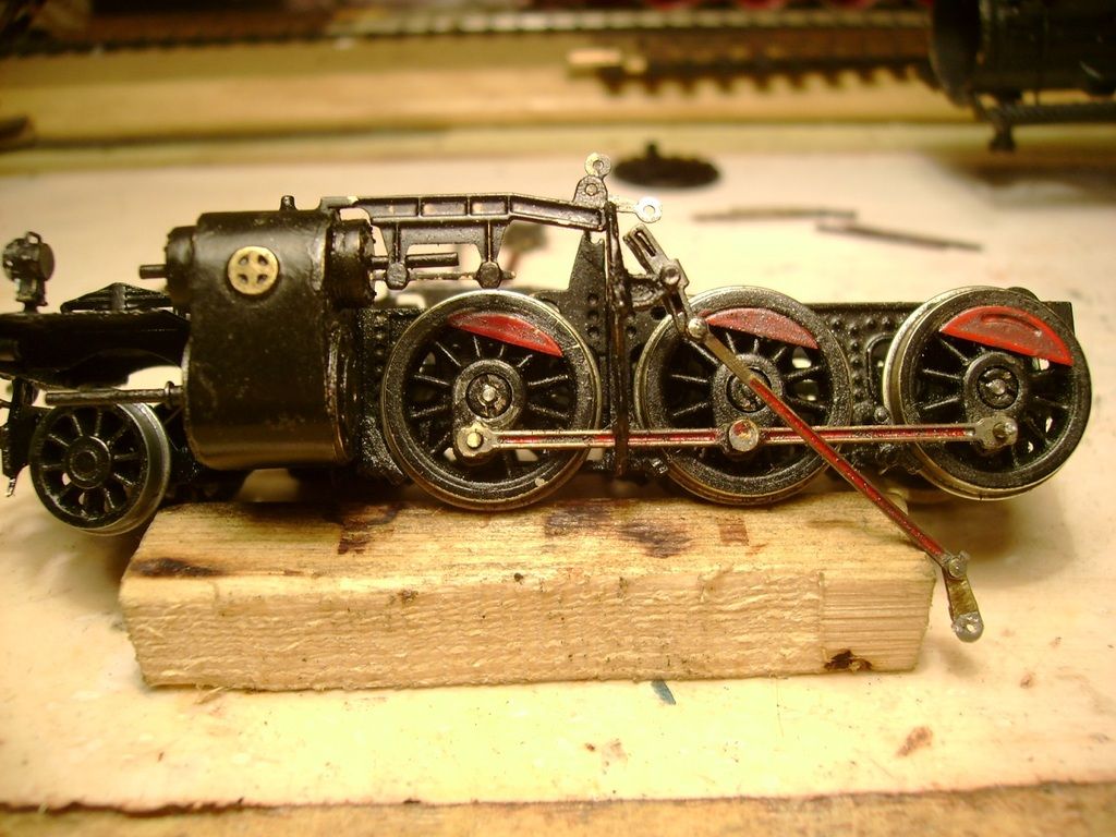

Credo che abbiamo già parlato di patinatura con grafite.......ci sono due tipi come si vede nel allegato di "croshead". Ce piccola differenza che uno dei due da un aspetto "oleato" e altro no!
Come si vede dai disegni allegati, parti del modello sono stati grafitati, poi di seguito l'olio di manutenzione ha fatto suo............

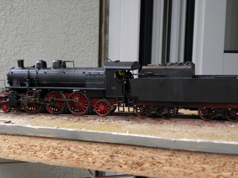

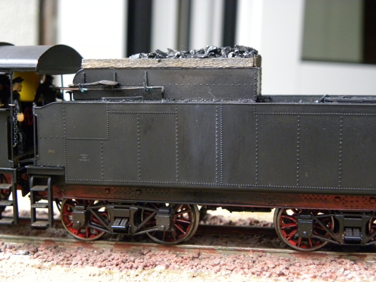

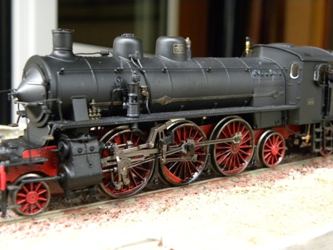

Un esempio senza pretese.
Alberto

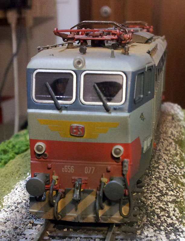

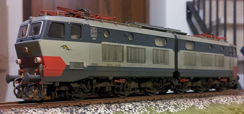

Con un po di trasparente opaco dato con l'aerografo e del colore in polvere (nero, grafite, marrone) dato nei punti giusti e si ottiene questo risultato. :mrgreen:
p.s. secondo me con la grafite sparsa su ruore e movimenti, sopratutto in una vaporiera, ci potrebbero essere dei problemi di fluidità di movimento nei vari biellismi e nelle prese di corrente.
