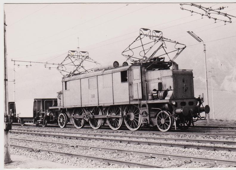

Effettivamente l'impiego delle locomotive "a ruote alte" (330,333,431,432) per un convoglio merci era un fatto episodico e del tutto eccezionale. Il trasporto merci era di pertinenza delle 5 assi accoppiati "a ruote basse":550,551.554. Meglio una di queste potentissime "piccolette":
DSCN0052_01.JPG [ 80.89 KiB | Osservato 5348 volte ]

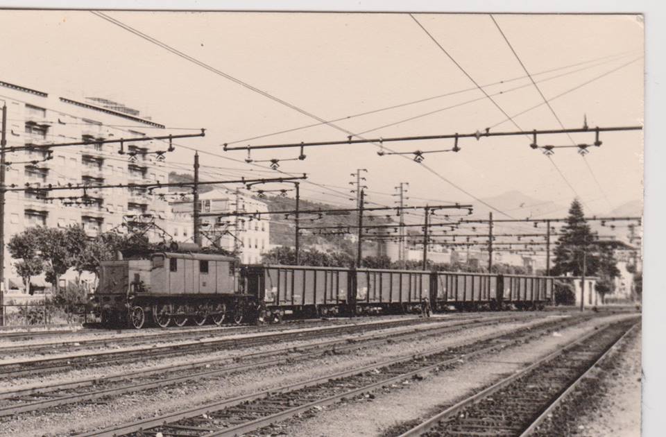

Negli anni 1950/1960 escludo quasi categoricamente l'utilizzo di E 431 ed E 432 al traino di treni merci.
Ad inizio anni 70 fino alla chiusura del sistema trifase, nel 1976, SI'.
Esempio:
E 432 con Eaos.jpg [ 87.2 KiB | Osservato 5023 volte ]
Qui una E 432 addirittura con al traino carri moderni Eaos.....
Maurizio
Esempio:
Maurizio
Una foto emblematica: l' E432 e' alla fine di carriera, mentre gli Eaos sono al loro inizio. Antico e moderno convivono.

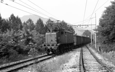

Dal "portale dei Treni":
432026_spigno_27_03_76 - Copia.jpg [ 74.56 KiB | Osservato 4952 volte ]
http://www.ipdt-community.it/wp-content ... .03.76.jpg
 Oggetto del messaggio: Re: IPOTESI CONVOGLIO MERCI EPOCA IIIa
MessaggioInviato: giovedì 26 maggio 2016, 9:27
Messaggi: 1828
:shock:
Che foto ..... e che combinazione !!! 8) 8) 8)

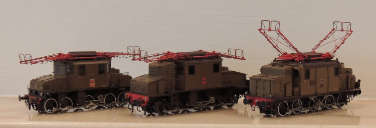

Pubblico con grande piacere una foto che mi ha inviato per mail il Sig. Mingari.
E' curioso vedere che dietro la macchina ci siano quattro carri Eaos. Forse quelli presenti nella foto postata poco sopra ??
Comunque la mia ricerca non ha dato i frutti sperati. Ma era assai difficile ipotizzare una macchina nuova e in piena efficenza, essere assegnata al traino di un treno merci.
Potrei prendere una trifase nei classici colori castano e isabella per un'ambientazione di epoca III/IV ma a quel punto non mi ritroverei con tutti i miei carri REE che hanno marcature dei primi anni '50.
Pazienza !
Un grazie a tutti quanti, Marco
e432-019-merci.jpg [ 36.22 KiB | Osservato 4876 volte ]
