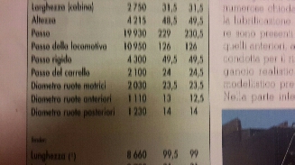

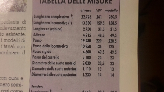

Sono andato a rileggermi i due articoli dopo tanto tempo.
Non c'è un confronto tra le due 691 ma due numeri separati. Ebbene...effettivamente il modello micro ha il diametro corretto mentre la top è leggermente sottodimensionata di 0.5mm.
Sperando di non infrangere regole pubblico le due misure..
Armando

Volendo fare il contachiodi e spaccare il pelo , la misura di 2030 mm divisa per 87 fa' 23,33 mm. Detto questo si può affemare che entrambi i modelli T T e MM non hanno il diametro delle ruote motrici esatte! O per meglio dire una è stata arrotondata per eccesso e l'altra per difetto. Quindi ,secondo me , non è corretto dire che la TT è stata sbagliata e la MM azzeccata in quanto sono entrambi sbagliate per quanto concerne le ruote motrici.
E' ovvio che tutto questo discorso vuole essere estremizzato al massimo per farci riflettere su i compromessi a cui ricorrono le varie case costruttrici nella progettazione dei modelli.
Roger
