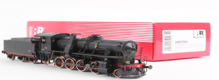

Ti ringrazio per tutte le informazioni! purtroppo come ho accennato prima sono appena entrato in questo mondo e me ne intendo veramente poco...Io dovrei avere una 740 RR Como in quanto risposta sotto la scritta made in Italy.
Mi piacerebbe far girare anche una 741 (HR2384 Rivarossi FS Gr. 741 205 Franco-Crosti tender a tre assi), per evitare ambiguità posto una foto del modello; che raggio di curvatura mi consigliate? Sentendo i rivenditori sembra che basti un 420 mm...potete confermare?

Come al vero, anche la 741 modello, preriscaldatori a parte, è una 740. Idem per le 743 e le 940.
Una locomotiva Rivarossi non la distingui perchè sulla scatola c'è scritto made in Italy: se è per quello anche le RR prodotte da Lima o Mehano erano marcate così. La distingui perchè lo sai, o perchè nel caso di alcuni modelli basta affiancarli: un Rivarossi Como lo riconosci perchè è il 10% più grande.
