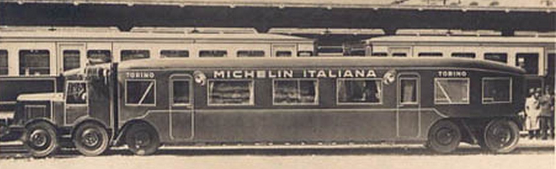

Da Wikipedia:
Nell'agosto 1932 sulla ferrovia Roma-Lido fu sperimentata una Micheline[1]. Il nome fu italianizzato in Michelina. Era mossa da un motore Diesel da 3500 cc. Dopo aver girato per varie linee italiane (nel febbraio dello stesso anno aveva svolto delle prove sulla ferrovia Canavesana[2]) l'esperimento non diede luogo ad alcuna ordinazione di acquisto.
Maerklin aveva fatto anche la versione che aveva fatto queste prove in Italia, anche in versione cc.
Foto presa dal sito scalaenne.it
michelina[1].jpg [ 97.91 KiB | Osservato 9616 volte ]
