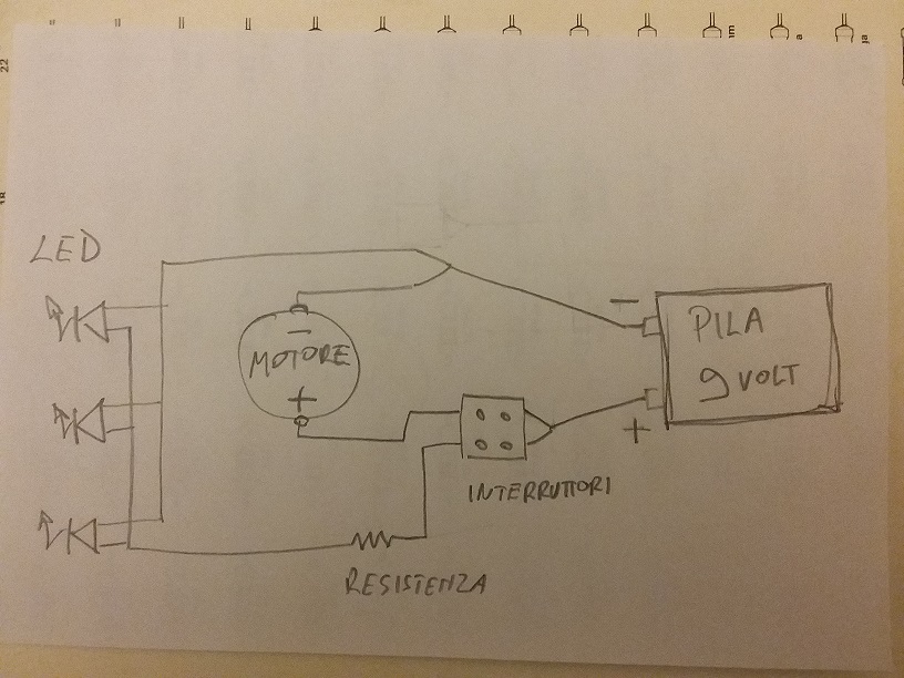

Sto realizzando un carro aspirapolvere con un motore da CD alimentato da una pila da 9 volt , poi ci ho aggiunto tre led nella parte anteriore , due interruttori azionano i due utilizzi . Singolarmente funziona tutto , ma se accendo motore e led insieme , il motore gira ma i led si spengono .
Io non sono elettricista ( sono buono a copiare qualche schema , ma mi manca la teoria ) e chiedo aiuto a chi è esperto per trovare una soluzione ( io separerei i due circuiti con una seconda pila , ma non ho posto) .
Allego lo schema che ho realizzato .

L'accensione del motore provoca una caduta di tensione tale per cui la tensione stessa non è più in grado di innescare l'accensione dei led.
Empiricamente (senza conoscere le caratteritiche dei led e senza conoscere la caduta di tensione) si può solamente suggerire di provare a ridurre il valore della resistenza.

Il motore assorbe troppo, la pila non riesce ad erogare abbastanza corrente, la tensione si abbassa ... se i led sono bianchi direi che scende sotto i 3 volt per cui non è più sufficiente a farli illuminare.
Quindi non basta ridurre la resistenza ...

Guarda che dallo schema i led paiono collegati in parallelo e 3V, se ci sono, con una resistenza minima che li porta ad essere alimentati a 2V, possono ancora accendersi.

Stante alla mia ignoranza non me lo spiegavo ma intuivo qualcosa del genere , si i led sono bianchi di quelli montati nelle minitorce o accendini dotati di luci , il fatto di montarli sul frontale del carro è derivato dall' aver bisogno , talvolta , di ispezionare la parte nascosta del mio piccolo plastico che è il 40 % del totale . Il carro và inteso , non come un modello riproducente il vero , ma come un semplice "attrezzo " , un " utensile " al servizio del plastico , è anche dotato di una potente calamita per l' eventuale recupero di mollettine , vitine di ferro e cose simili .
Lasciando la pila da 9 volt per il motore , proverò , cambiando la resistenza , ad usare una o due pile da 12 volt A 23 , per un paio di quelle il posto dovrei trovarlo , non so quanto potranno durare ma i led saranno accesi solo in caso di necessità .

oltretutto le pile a 9 volt sono in grado di erogare pochissima corrente (resistenza interna elevata) quindi non sono comunque adatte allo scopo (durerebbero pochissimo).
La prova empirica è mettere due pile a 9v in parallelo oppure usare 6 stilo in serie (oppure usare un alimentatore stabilizzato).
Perché non ti alimenti dalle rotaie?

Comunque più usi pile piccole ma di elevata tensione meno queste sono capaci di erogare corrente ... visto che sono composte internamente da più elementi in serie hai, contemporaneamente, maggiore resistenza interna (le singole resistenze interne sono anch'esse in serie e si sommano) e minore capacità (la quantità di materiale che si modifica chimicamente per produrre elettricità è minore).

In un circuito in parallelo, la corrente viene distribuita in maniera proporzionale alle resistenze offerte dai due circuiti, quindi se metti in un circuito una resistenza per il led ed in un'altro nessuna resistenza lato motore, tutta la corrente va al motore.
Prova a mettere una resistenza di 1k prima del motore oppure un trimmer per regolare al meglio la resistenza necessaria e vedi che succede.
Michele.

Così non gira nemmeno il motore...

Su, è la pila/batteria a 9V che non va bene, se proprio proprio 6 AA 1,5V in serie. Ma sarebbe meglio fare tutto a 3V e con un parallelo di due serie di AA.

Perché? ... il motore non ha resistenza? Se così fosse appena collegato alla batteria la metterebbe in corto.
Quello che dici è, a essere molto buoni, impreciso. Del resto se avessi un generatore (batteria adeguata, alimentatore ...) capace di erogare sufficiente corrente (resistenza interna molto piccola) la tensione all'uscita non si abbasserebbe sotto la soglia di funzionamento dei led e quindi questi si accenderebbero (al limite poco ... ma si accenderebbero).

Avete ragione, in effetti l' induttanza del motore ha una resistenza altissima, non ci avevo pensato, per misurarla bisogna mettere il tester in megahom. :mrgreen:
Siamo in continua non in alternata, le induttanze sono resistenze in alternata non in continua, comunque fate come volete, io rimango dalla mia idea.
