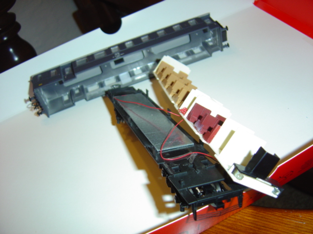

ramsesvi ha scritto:
aldo ha scritto:
Le luci ci sono con interscambio bianco/rosso secondo il senso di marcia funzionanti con sistema analogico, non esiste interfaccia digitale.
Saluti Aldo
Scusa la domanda:
e in digitale hanno lo stesso funzionamento o ci vuole il dec?
ovviamente in digitale ci vuole il decoder altrimentri entrambi le luci bianche e rosse rimangono accese.
comunque basta inserire un decoder funzioni e saldare le respettive uscite sul circuito stampato delle luci.
saluti Aldo

mettere una presa no?
a me ieri un negoziante mi ha detto che ci vuole l'8 poli e ho preso un Hornby a 13 euro che per le luci e' perfetto...
boh.. stasera la apro
 Oggetto del messaggio: Re: treno Navetta old time ACME [era: 424 acme]
MessaggioInviato: lunedì 8 marzo 2010, 22:16
Iscritto il: domenica 15 gennaio 2006, 0:06
Messaggi: 1610
ehhh sorpresa!! nessuna presa.. un circuito che definirei anche approssimativo...
due fili dalla presa di corrente che vanno al circuito.. per mettere il decoder bisogna lavorare sul circuito... ma per quella cifra non potevano fare qualcosa di meglio ? una presa ?... per carita' bella carrozza, ma una presa decoder non sarebbe costata molto... altri produttori fanno meglio purtroppo

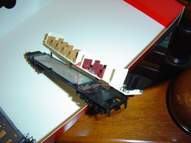

altra foto...

Grazie delle foto.
quindi mi fate capire una cosa ?
Se la carrozza si lascia così come è,non essendoci la resistenza c'è il rischio che i led si Possano bruciare? oppure la resistenza va messa solo se si mette il decoder per il digitale?
Mi fate capire un'attimo?
Ultima modifica di ramsesvi il mercoledì 10 marzo 2010, 16:26, modificato 1 volta in totale.
MessaggioInviato: martedì 9 marzo 2010, 10:04
Iscritto il: venerdì 18 dicembre 2009, 22:50
Messaggi: 58
Grazie delle foto.
quindi mi fate capire una cosa visto che di elettronica sono un po a zero?
Il circuito è idoneo per entrambi i sistemi, l'unica cosa che manca e la presa per il decoder.
Se viene montato il decoder bisogna saldare i respettivi fili direttamente sul circuito stampato delle luci
