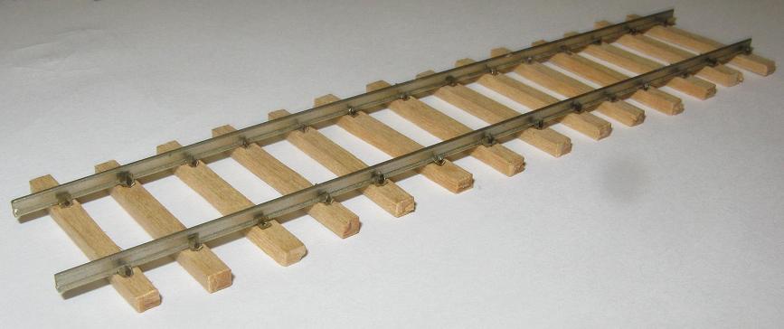

Tornando agli attacchi, il tedesco di TTM extra ha usato il chiodo ad angolo di scuola americana.
A mè piacerebbe riprodurre l' attacco diretto con posa indiretta per le rotaie 36.
Ho visto il sito di http://www.h0pur.de/groups/g_18/itemsna1.htm che ha cose molto belle (anche se co$to$e).
Loro fanno accessori per H0pur, ma fare gli attacchi 36 in H0 è ancora un pò più difficile.
Quando feci quello scambio (ai tempi in cui avevo i capelli e non la pancia), feci anche un breve tratto di binario, che ho rimasto.
Non avevo disegni del binario vero.
Ecco la foto, fatta con la mia digitalina :
mio binario con flash IMG_3212 50per100.JPG [ 40.6 KiB | Osservato 2971 volte ]
ricetta :
- traverse ricavate da listello 3x2 e tagliate a misura
- rotaie N
- chiodini PECO con testa tagliata
- carta di spagna per fare la piastra e per tenere la rotaia
errori :
- le traverse non sono allineate
- la piastra non si deve richiudere verso l' alto
- manca totalmente qualsiasi tipo di colorazione
- etc.
Questo è quello che secondo mè dovrebbere essere un forum.
Uno scambio di opinioni.
Da ognuno di noi si può imparare qualcosa. Anche dagli errori.
Stefano Minghetti
ricetta :
- rotaie N
errori :
- etc.
Stefano Minghetti
