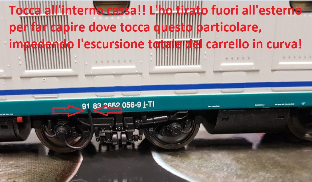

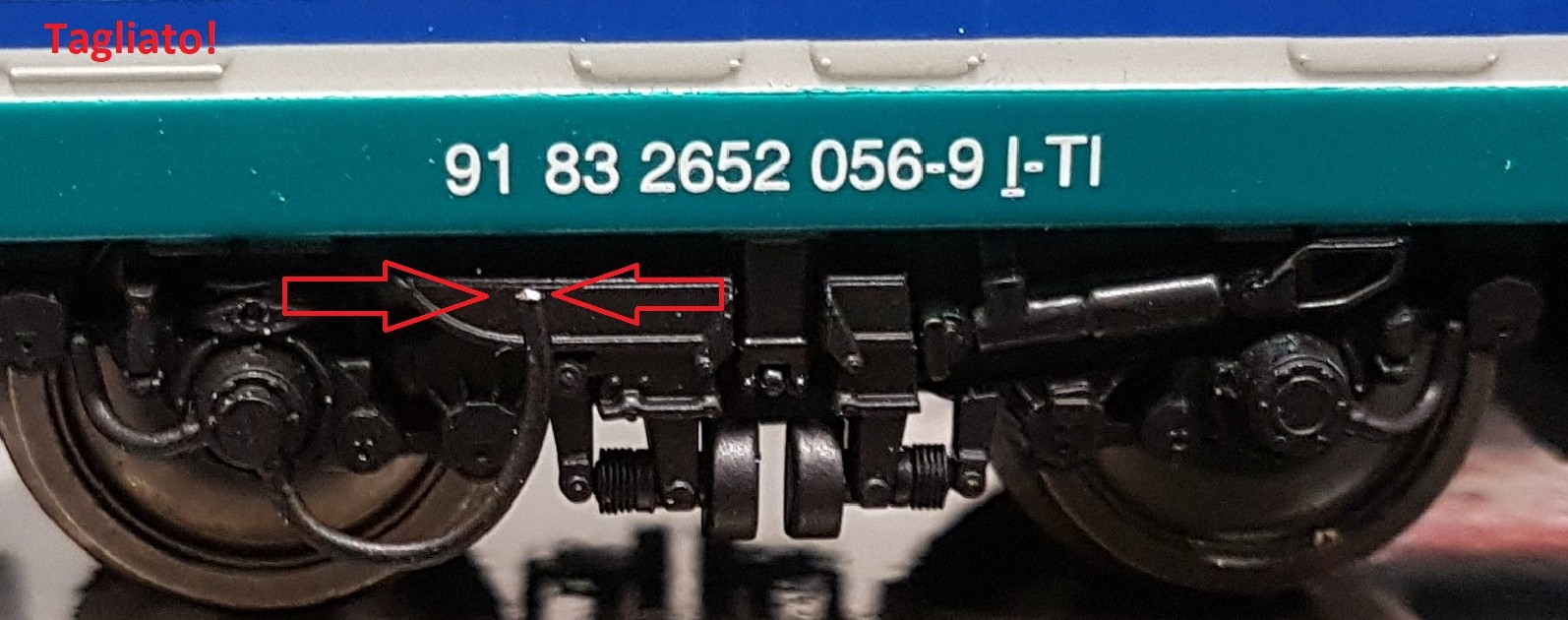

Aggiungo un'altro particolare sul carrello centrale, dal lato degli oblò, come potete vedere dalla foto, il particolare che ho tirato fuori all'esterno, in realtà tocca all'interno cassa impedendo l'escursione totale del carrello in curva, creando problemi come la fuoriuscita delle ruote sulle rotaie o problemi sugli scambi. Una volta tagliato, si può notare che il carrello esce fino in fondo senza toccare più niente, e vedrete che anche senza la molla, come ho già fatto ad alcuni amici, non hanno avuto più problemi. La molla, dipende dal vostro piano del plastico, se necessita ok, se no basta questa operazione e la gomma da tagliare sotto il carrello! Buon lavoro!

Giovanni io per cautela la molla la inserirei sempre perchè svolge la funzione di controllare l'eccessiva escursione verticale del carrello centrale soprattutto nel caso di lievi variazioni del binario e nei cambi pendenza.
La molla cambia radicalmente il comportamento del mezzo in meglio.
