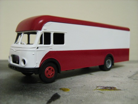

Ciao amici.

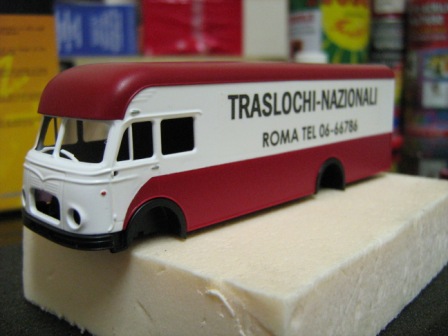

Ho approfittato del giorno festivo per mettere mano ad un vecchio progetto.
Avevo preso su Ebay, insieme ad altri pezzi, un camion Brekina di quelli con vistose insegne del trasporto mobili.
L'idea è sempre stata quella di italianizzare il mezzo. Renderlo simili ai vecchi camion traslochi. Di quelli con carrozzerie speciali come si usava all'epoca.
Il primo passo è stato lo smantaggio completo del mezzo. Vim e spazzolino per asportare le scritte, detersivo per piatti per una sgrassatura completa.
Mano di primer Tamiya (molto caro ma prodotto molto efficace). Un paio di mani di bianco lucido, mascheraturina con nastrino tamiya, cercando di riprendere la curvatura del tetto anche sulla fiancata e due mani di colore rosso. E' un rosso Fiat della Autolack.
Il mezzo sarà completato con decals autocostruite "Traslochi Nazionali - Roma".
La griglia anteriore, in plastica e con la scrittina Man è stata eliminata. La sostituirò con una mascherina realizzata con retina metallica.
Anche le ruote sono state modificate. Le originali, anche se giuste, sono piccoline. Volevo qualcosa di più "massiccio". Il problema però non era sulle gomme ma sui cerchioni, troppo miseri !!!
Ho risolto così : sulle gomme posteriori ho applicato un cerchio trilex della Roco, sulle anteriori un cerchio con asole realmente traforate della Herpa (solitamente montati sui vecchi modelli del Ford Transcontinental).
Vediamo cosa viene fuori..... speriamo un bel camion traslochi anni '60/'70.
A presto, Marco

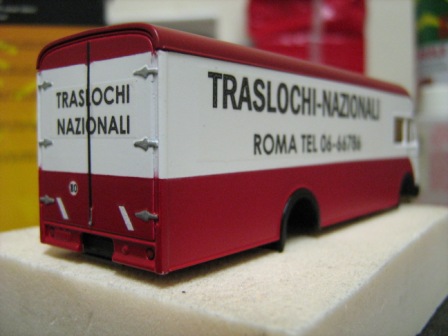

Ciao amici.
Ho portato avanti i lavori sul camion traslochi.
Ho terminato la verniciatura della parte posteriore. Applicazione delle decals traslochi (fatte in casa) e della G&G Rail (bande bianche e limite velocità), verniciatura a pennello della fanaleria e con il colore Humbrol 56 ho ritoccato le cerniere dei portelloni e le maniglie.
Mano finale di trasparente opaco e dopo si può iniziare con i piccoli dettagli a pennello.
Per la mascherina c'è ancora un pò da lavorare.
A presto, Marco

Ciao ragazzi.
Doverosi complimenti all'amico Stefano per i bei camion che sta realizzando. Veramente completi di tutto.
Io, invece, vado avanti con il traslochi.

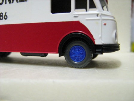

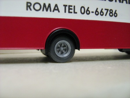

Una cosa non mi convinceva dall'inizio. La ruota da usare. Scartata la bella Weinert (la misura media non entra nel passaruota :evil: :evil: ) avevo "rabberciato" delle ruote con le gomme originali e cerchi di varia provenienza.
Ma quando una cosa non mi convince ....
Serata dedicata a loro, ste "benedette rote".
Bisogna dire che le ruote personalizzano molto un veicolo. Di una macchina, bella o brutta che sia, la prima cosa che si notano sono i cerchi. Avere una bella auto con delle ruote e cerchi brutti è come mettersi un bel vestito e uscire in "ciabatte" !!!
Ho provveduto così e penso che questa sia la soluzione definitiva.
Ho utilizzato delle gommine Wiking, leggermente più piccole delle gomme originali. Con delle molette montate su mini trapano ho forato il cerchione Wiking per fare entrare il cerchione tipo trilex. Sulle gemelle ho mantenuto il Roco. Sulle anteriori invece ho montato un vecchio RMM. Oltretutto il cerchio RMM non ha bisogno di adattamenti sulla gomma Wiking. Ci calza a pennello !

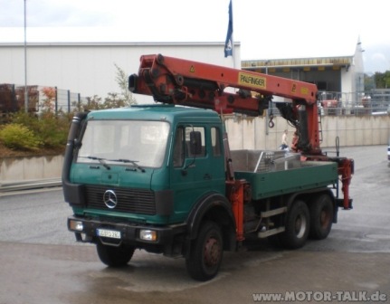

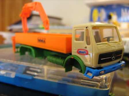

Il camion di cui vi dicevo è stato realizzato su richiesta cercando di attenermi il più possible al prototipo reale.
Mercedes tre assi con grù posteriore.

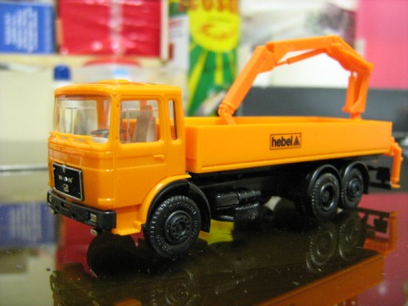

La base : sono partito da un camion Man Herpa a tre assi con grù posteriore come il nostro prototipo. Il passo del modellino mi sembra più lungo ma ho evitato di fare tagli al telaio.

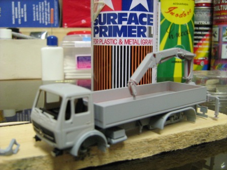

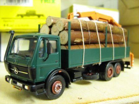

Il telaio del Man è stato sostituito con telaio Mercedes con il caratteristico serbatoio della nafta cilindrico e lungo. Ho aggiunto, realizzata con un punto della cucitrice, la staffa che sorregge i cunei in vero legno. Per la cabina anche se non identica al prototipo ho optato per una di tipo corto sempre di Herpa. Ho provato una cabina lunga con cassone più corto. Alla fine ho preferito mantenere il cassoncino originale (con il telaietto porta grù) e usare una cabina più piccola. Il collage che ne viene fuori è così composto : telaio verde Mercedes, cassone e grù arancioni del Man, cabina corta Mercedes con insegne Kraft. Anche il paraurti anteriore è stato modificato in quanto leggermente differente da quello presente sul telaio verde. Così composti tutti i pezzi sono stati trattati con due mani di stucco spray della Tamiya (primer).
Dopo una giornata di essiccazione sono passato alla vernciatura con le solite bombolette. Telaio in nero opaco, cabina e cassone in verde muschio Ral 6005, grù in arancione pastello Ral 2003. Il tutto eseguito in due mani leggere. La grù ha avuto tre mani in quanto l'arancione, come il giallo, ci mette un pò di più a coprire il fondo grigio del primer.
Interno del cassone in alluminio cerchi e ad essiccazione avvenuta ho applicato gli stanti, preventivamente verniciati, realizzati con profilini Evergreen.
Fanaleria realizzata a pennello e applicazione delle decals. Asciugate quest' ultime ho protetto il tutto con una mano di satinante spray che ha spento anche la lucentezza dei colori. Sui camion i lucidi "sparano" troppo. Non siamo ad un concorso di auto d'epoca !! :lol: :lol:
Cabina decorata a pennello (sedili) e completata con guidatore. Specchietti laterali montati e verniciati, targhe italiane stampate su carta adesiva.
Per quanto riguarda i cerchioni, sono stati verniciati a pennello con Humbrol 73 e sugli anteriori è stata ripresa con pennarrello cromato la corona.
Sempre anteriormente sono stati fissati due fendinebbia realizzati con gemmine della Tronn.
Il carico, realizzato con vero legno, è stato fissato con cavi realmente metallici (articoli da decupage la cui guaina in gomma è stata sciolta con un accendino) e cordino in canapa della Mantua.
La grù è stata rifinita a pennello per quanto riguarda i pistoni e decorata con decals bianco / rosse della TL.
E' tutto.
Marco
