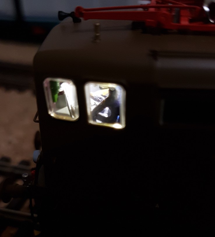

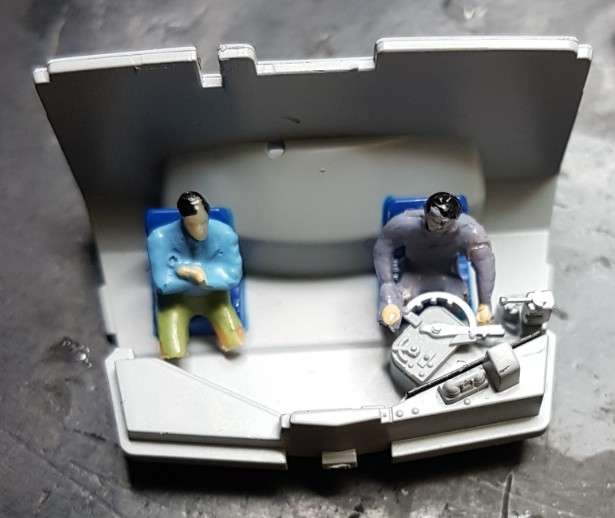

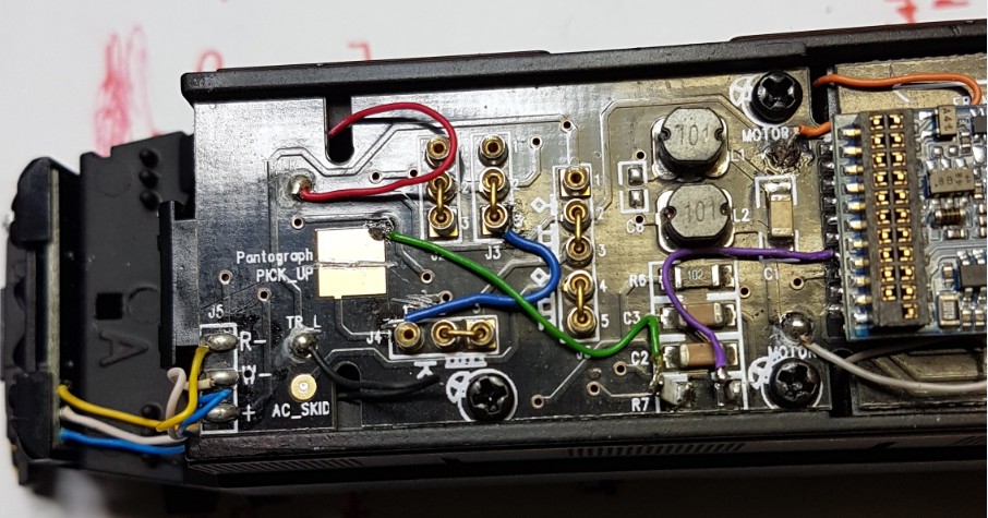

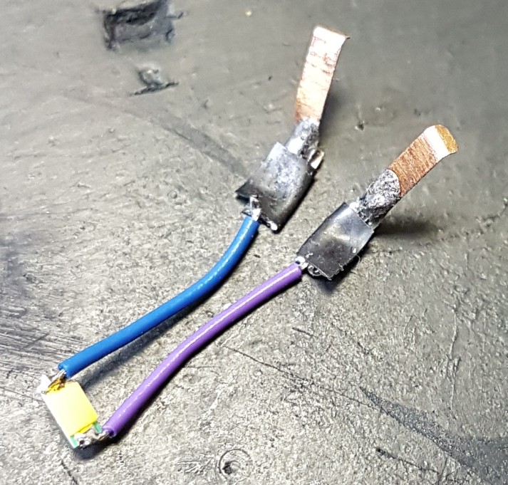

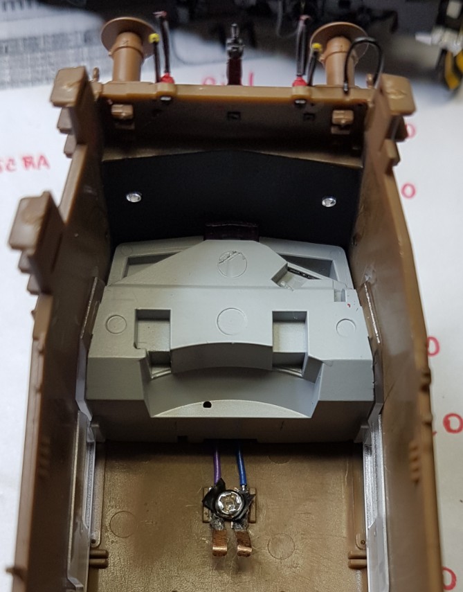

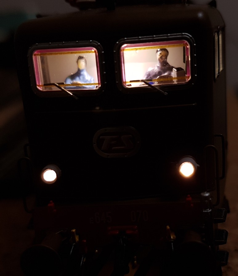

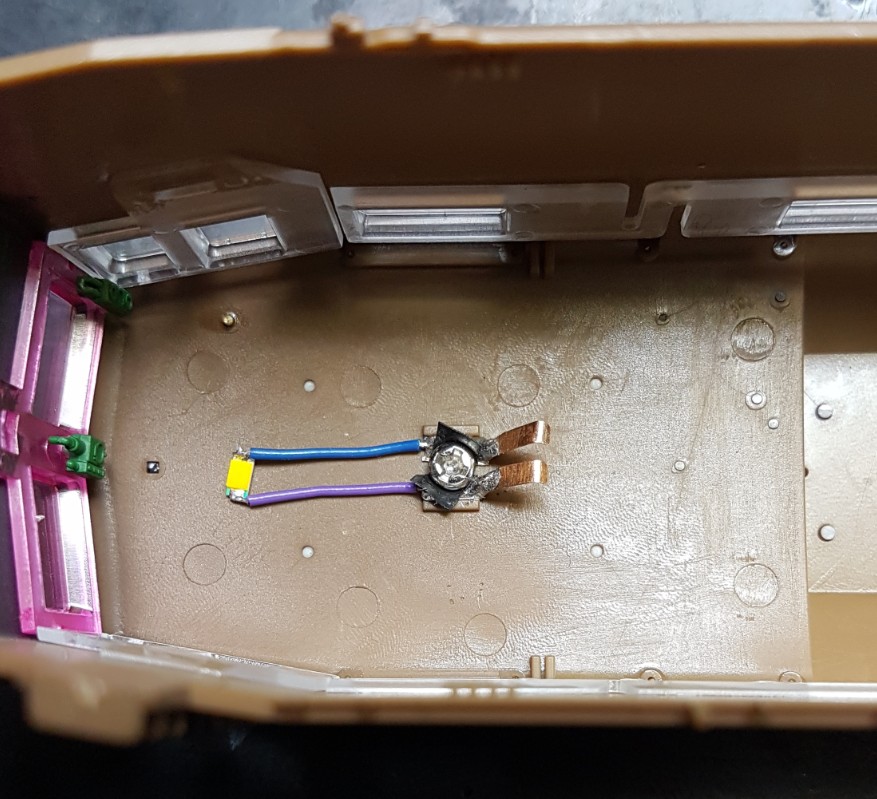

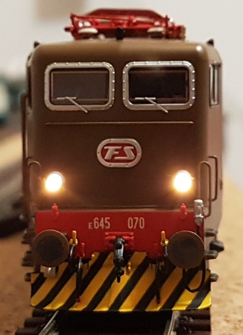

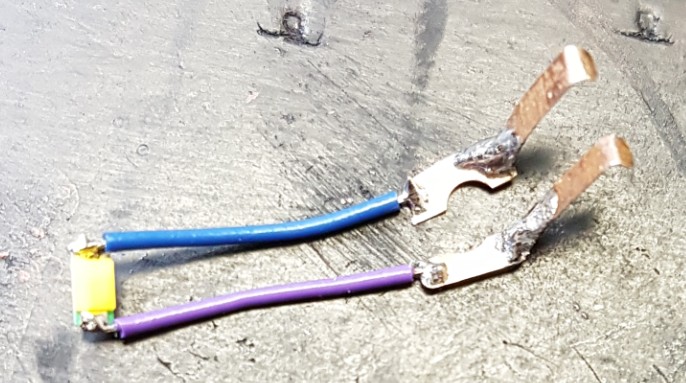

Mi permetto di dire che leggervi è veramente pesante, due palle infinite, non avete il modello in mano ma solo da oggi in poi cominciano ad arrivare nelle vostre case poi chissà quante altre cavolate devo leggere. Ora, sparare a zero sul colore visti dai siti, su tutti i particolari della locomotiva in base all'epoca, ma cosa credete, che il personaggio che la progettata non lo sappia? Almeno, sapete chi è? Non fate finta di niente, lo conoscete tutti, appassionato come tutti voi, a pure un sito dove tutti si informano, certo, è umano sbagliare, però penso che ci abbia messo tanta volontà nel stare attento per darci a noi modelli che veramente non si può chiedere di più e visto il prezzo non quello di 220€ come tutte le solite locomotive che si vedono in vendita, non perchè costi meno e allora dobbiamo accettare tutte le beghe sul modello, senza neanche sapere se gira sul plastico!! Ma si che girano, sono le stesse delle E645 derivate dalla Lima Expert, quindi conoscete allora queste loco, perchè cavolo lamentarsi allora se montano i motori cinesi comprati a peso, ma cercate piuttosto di divertirvi, sappiate che ci sono voluti anni per avere un Navetta decente sul plastico, neanche le Navette di Acme erano andate tutte esaurite ancora prima di uscire dai negozi, questo vuol dire che la maggior parte di noi che non scrive, e fa bene, su un forum di rompimento di balle a tutto andare dove la sostanza è sempre pari allo zero, conoscono meglio di voi che cosa avranno nelle loro mani. Guardate, che siete quattro gatti a lamentarvi, di certo non siete voi a cambiare il mercato e tantomeno i prezzi, se la domanda è alta, il venditore secondo voi cosa fa, abbassa o alza il prezzo? Se invece il prezzo dichiarato anni fa X e lo ripropone dopo anni quasi allo stesso prezzo, si può dire "che fortuna"? Spero che avete capito di chi sto parlando, ma vi anticipo che le meccaniche sono già state progettate in modo da poter incalzare le casse dei caimani, lo si vede già dalle cuffie delle luci, ci avete mai fatto caso? Spero solo che il futuro di queste loco, facciano i pcb con il Plux22, perchè a differenza delle 646, non hanno il terzo faro, separare tutte le luci con il 21 poli.....!
Vi anticipo un lavoretto per chi vuole divertirsi, visto che il "prezzo" non provvede la luce in cabina e macchinisti, eccovi cosa avevo fatto quando erano uscite le E645 Lima Expert, un plug and play. Vi posto questi lavoretti senza tante parole, spero che iniziate anche voi a fare qualcosa per migliorare il modello, basta lamenti, voglio vedere i lavori se volete fare modellismo!! :wink:
Buon divertimento!
Giovanni Mureddu
