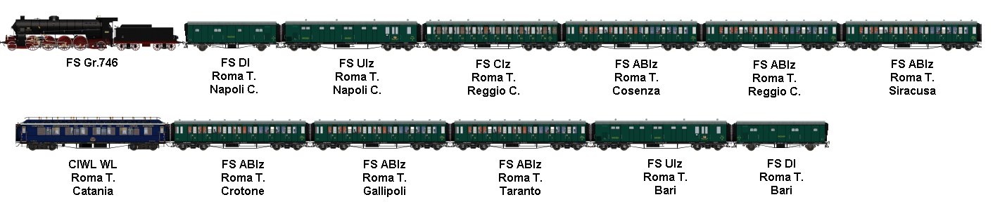

Mi è però venuto in mente che dispongo dei dati dell'orario estivo FS 1927 e sono andato a vedere il manuale: a pag 145 c'è proprio il treno 81 ed ho pensato che, se mi si abbona un arrotondamento di quattro anni, i dati di composizione potrebbero essere interessanti.
Treno 81 orario estivo 1927 - p. Roma T 19.50 - Caserta a. 23:51
Locomotiva a vapore FS Gr 746
sezione Roma T - Napoli C: DI bagagliaio a due assi e UIz postale a carrelli delle Regie Poste
CIz carrozza 3a cl a carrelli Roma - Reggio Calabria
ABIz carrozza mista di 1a e 2a classe Roma - Cosenza
ABIz carrozza mista di 1a e 2a classe Roma - Reggio Calabria
ABIz carrozza mista di 1a e 2a classe Roma - Siracusa
WL di 1a e 2a classe Roma - Catania
ABIz carrozza mista di 1a e 2a classe Roma - Crotone
(sezione staccata a Caserta)
ABIz carrozza mista di 1a e 2a classe Roma - Gallipoli
ABIz carrozza mista di 1a e 2a classe Roma - Taranto
UIz postale Regie Poste a carrelli e bagagliaio a due assi da Roma a Bari
Da Caserta a 23.51 p 23.55 per Napoli C a 0,30 il treno proseguiva con in testa la Gr 746.
Treno tutto FS componibile con modelli ACME in livrea verde vagone ed una carrozza letti a cassa di legno mod Trix già in livrea blu ed oro, tipo Régle ad otto compartimenti, cinque di prima cl e tre di seconda.
Signori in carrozza! Se interessa aggiungo gli altri dati fino a Catania-Siracusa. Ciao. Stefano

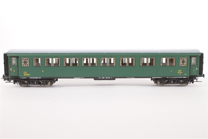

Stefano, giusto per curiosità, non credi che siano carrozze 1921 (fatte da ROCO) piuttosto che successive?
In livrea verde vagone c'è una sola ROCO ABlz 50100 (art. 45555).
Peccato ci sia solo una numerazione visto l'abbondanza di queste carrozze in composizione.
Davvero un bel treno! ci possono essere carrozze di serie successive ancora in livrea verde vagone che possono essere inserite?
Grazie ancora a tutti per i loro contributi (e a Fermod in particolare)

Ciao a tutti,
fatto in fretta e furia, il treno 81 con la composizione da Roma T. indicato da Stefano (fermod)
un caro saluto, renzo.
