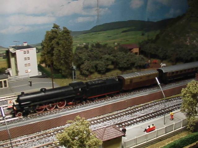

A Castelcrati invece in rigorosa composizione vintage gira "questa" 022... 8)
21208255_504018923282629_1325488171_n.jpg [ 48.29 KiB | Osservato 4660 volte ]
