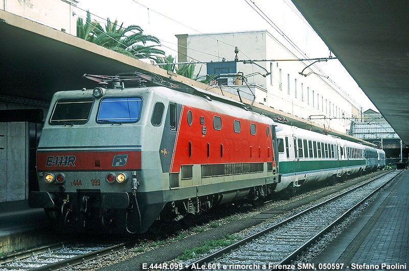

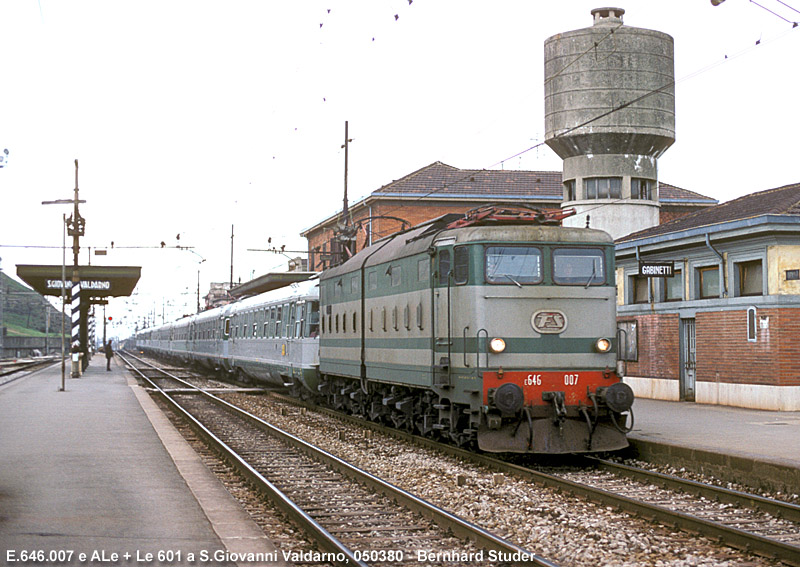

Si pero'................. :lol:
800305-FS-01%20copia.jpg [ 163 KiB | Osservato 2665 volte ]
444r099.jpg [ 190.51 KiB | Osservato 2665 volte ]
