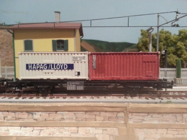

MessaggioInviato: domenica 8 gennaio 2017, 22:43
Messaggi: 1674
Buona sera a tutti
Costretto in casa dalla situazione meteo fin troppo 'nordica' per la mia latitudine, mi sono divertito a riparare e riciclare in un treno unico vari carri e containers di scarto ripescati in una scatola.
Il mio problema peraltro è verificarne la collocazione storica e la correttezza modellistica:
- i neri tedeschi lima e roco) mi sembrano molto vecchi, verosimilmente anni 70 massimo 80, sia come modello che come carro vero, li riterrei salvo errore veritieri ma ne ignoro l'uso in Italia;
- il piko marrone è quasi certamente fine 80-inizio 90 ma non mi risulta che le FS ne abbiano mai avuti: volendo correggerlo come devo modificarlo?
- infine: possono coesistere tra loro i neri col marrone o sono troppo distanti cronologicamente?
Grazie a tutti
Francesco

 Oggetto del messaggio: Re: Carri e Composizioni merci nell'epoca IV-V
MessaggioInviato: lunedì 9 gennaio 2017, 8:20
Messaggi: 3218
Forse ti conviene aprire una filiale dedicata all'intermodale della FTL.
Il carro Piko è la ricostruzione di quello Lima del 1996/97.
Quello Roco non veniva usato per i container ma per quei contenitori vagamente sferici che in genere avevano la dicitura "von Haus zu Haus".

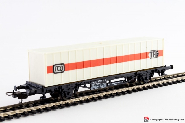

MessaggioInviato: giovedì 9 marzo 2017, 19:42
Messaggi: 1674
Buona sera a tutti
Avendo ricevuto vari carri portacontainers di più epoche ho bisogno di fare ordine sia tra i carri che fra i contenitori trasportati, che spaziano dagli anni 70 dei primi lima al giorno d'oggi degli acme.
Parto in ordine cronologico con il carro nella figura (lima anni 70) del quale ho un intero treno con contenitori originali (cfr messaggi precedenti):
- fino a quale epoca è ambientabile?
- ve ne sono foto dal reale?
Grazie a tutti
Francesco
292017193445.jpg [ 62.16 KiB | Osservato 7999 volte ]
MessaggioInviato: giovedì 9 marzo 2017, 22:13
Messaggi: 3218
Ultima modifica di Dario Durandi il mercoledì 5 luglio 2017, 19:32, modificato 1 volta in totale.
MessaggioInviato: mercoledì 15 marzo 2017, 0:23
Messaggi: 1674
Buona sera a tutti
Grazie a Dario per le dritte, sono riuscito a riordinare carri e container fino ad ottenere composizioni coerenti e possibilmente omogenee che di seguito riassumo:
- 5 carri lgjs: epoca IV
- 5 carri kgps: epoca V (dubbi sulla VI)
- 4 carri rgs: epoche IV e V (dubbi sulla VI)
- 5 carri canguro a tasca: V (oggi forse già dismessi);
- 4 carri sgns e/o sggmrss: V e VI
Per completezza preciso che a memoria mi risultano rari miscugli tra carri di tipo diverso, per esempio rgs/kgps con canguro e sgns, mentre ve ne sono stati tra carri simili come sgns e loro versioni articolate o al limite fra sgns e canguro (finché c'erano).
Ricordo bene?
