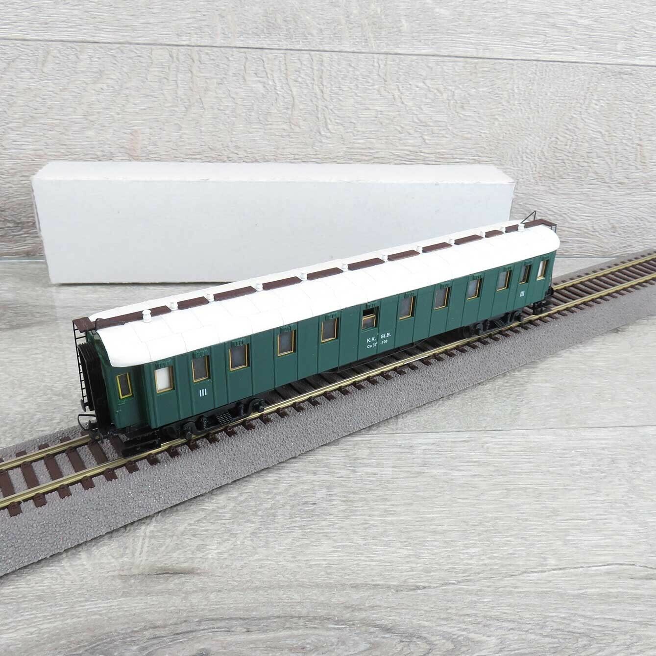

Nuova segnalazione di avvistamento di carrozza austriaca delle KKstb tipo Ca 37.100, probabilmente un modello Muras Train: questa volta si tratta di una carrozza di terza classe. Stefano
kkstb c .jpg [ 222.81 KiB | Osservato 6001 volte ]
