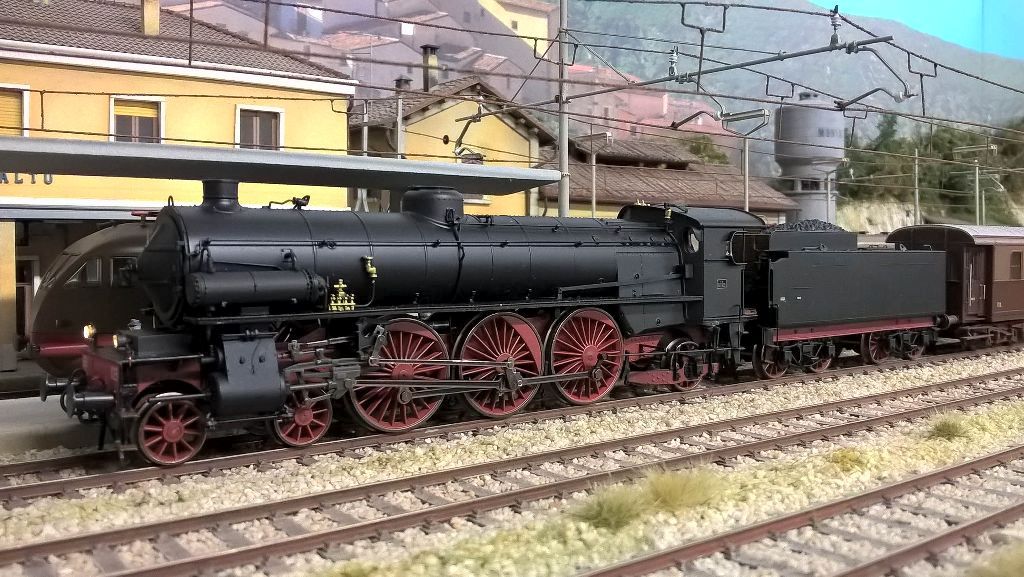

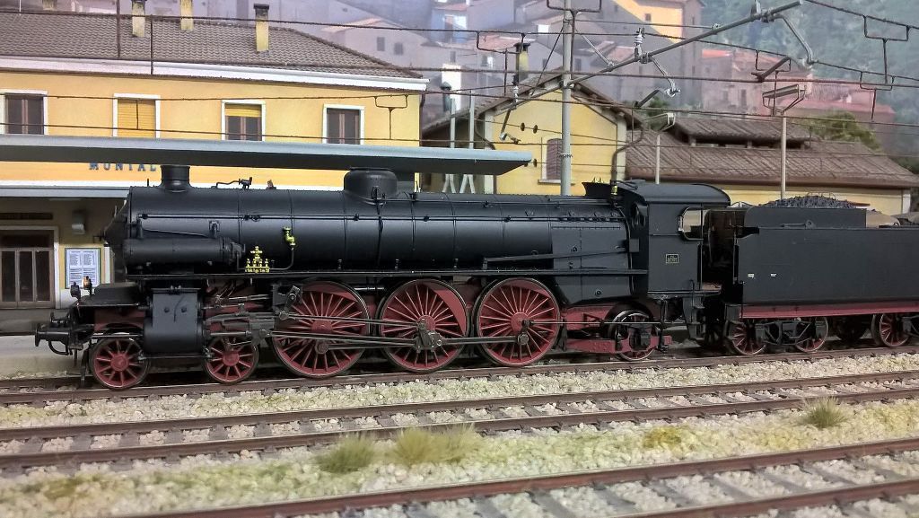

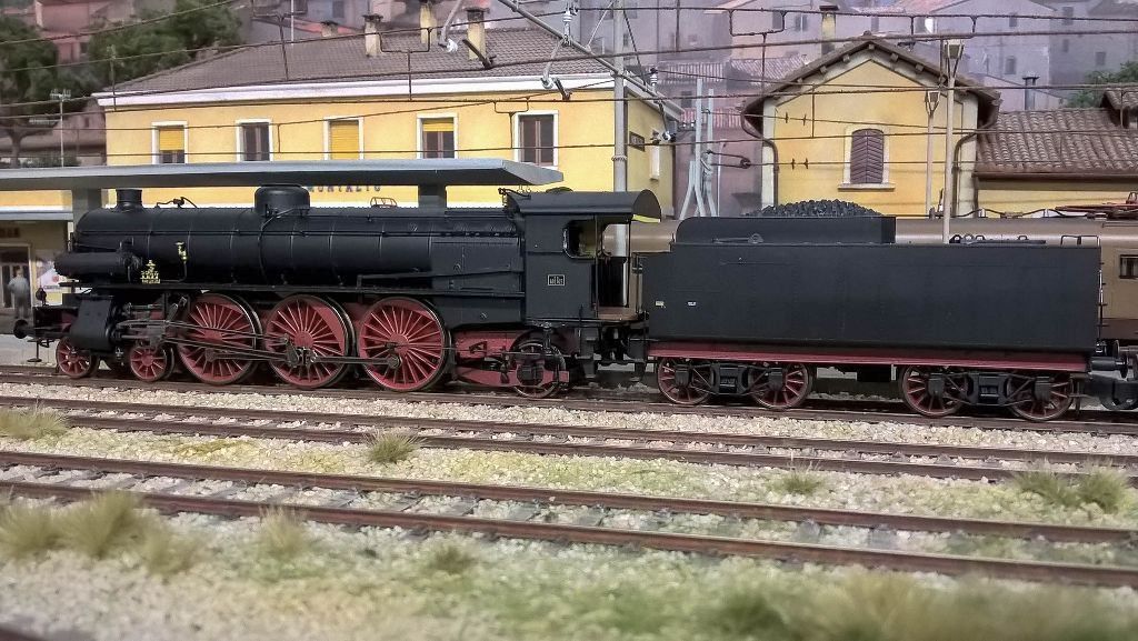

Oggi mi sono dedicato alla GR 691 025 di Oskar. Ho montato tutti gli aggiuntivi con qualche adattamento per poter farle percorrere curve di raggio 55cm, l'asse motore con cerchi gommati ed il nuovo decoder sound di Portigliatti.
Dopo adeguato appesantimento del tender, il funzionamento è soddisfacente anche se non particolarmente fluido in marcia avanti. A marcia indietro c'è un po di ondeggiamento.
La loco tira 6 carrozze Roco/Acme su elicoidale 2,5% senza scivolare ma perde un po' di velocità sulla rampa.
Carlo
