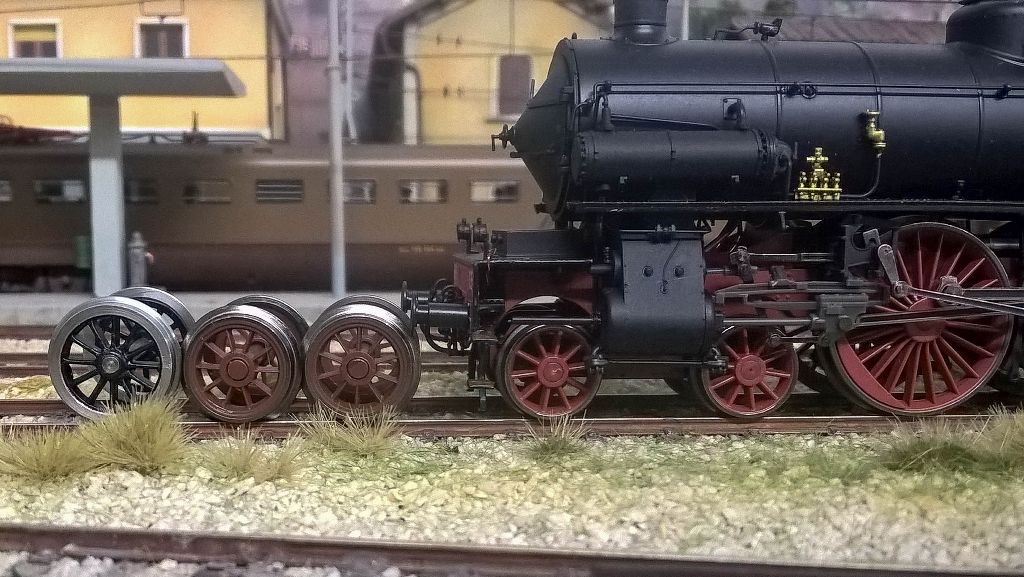

Ho le ruote Gibson da 12,5mm 10 raggi e 14mm 12 raggi. I bordini sono giusti ma le ruote non mi piacciono.
Anche i ruotini del Rivarossi 428 sfigurano rispetto agli originali Oskar. Anche se si riduce il bordino a 0,6mm il cerchione resta troppo spesso
Allego foto
Ruotini 2.jpg [ 132.95 KiB | Osservato 7663 volte ]

Buonasera Pesitalia,
hai ragione e la foto che hai postato é eloquentissima.
Cordiali saluti.

Le RR sono effettivamente orribili. Rimango dell'aviso che il compromesso migliore siano le Roco.
Per la 14,14mm non ho ancora una soluzione.
