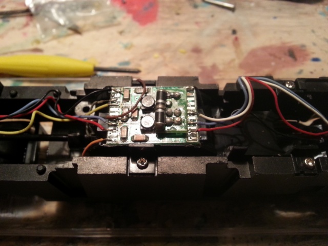

Per zampa di lepre: ha fatto così dall'inizio, l'ho usata veramente poco anche per questo, ma ora ho deciso di prenderla di petto.
Il fatto che sia poco usata mi induce a escludere cause meccaniche: prima di smontarla vorrei capire quale può essere la causa più probabile

Rimane quello che ti ho già detto ... con una certa prevalenza per il problema meccanico (che ci poteva benissimo essere fin dall'assemblaggio).
Se fosse un problema del PCB (dispersione tra le piste p.e.) te ne accorgeresti per tracce di surriscaldamento.
Viceversa mi è anche capitato di avere modelli Roco con un paio di diversi problemi che comunque portavano a rallentamenti che davano l'idea di "sforzo":
- saldature "fredde" (i fili dai carrelli al pcb e dal pcb al motore) ... ripassate una ad una
- strato di ossido sulle ruote (cerchione e parte dove striscia la lamella) ... è stato necessario rimuoverlo con tela abrasiva finissima.
dovresti misurare l'assorbimento della loco per capire almeno che tipo di problema è.

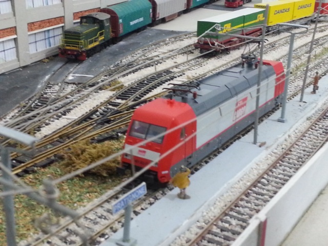

Grazie al lavoro (straordinario e festivo) delle officine Cicciobello, la locomotiva elettrica della FTL Cargo è stata velocemente riparata ed è tornata in servizio: eccola in transito a Pratignone verso il deposito di appartenenza.

grazie Zampa di Lepre, era la terza che hai detto; il filo marrone che portava dal pcb al telaio (a sinistra nella foto, il quarto dal basso) era saldato male: appena l'ho mosso per porlo in una posizione più ortodossa mi è rimasto in mano.
L'ho risaldato (in modo barbarico purtroppo!) con angolazione invertita e ora funziona perfettamente.

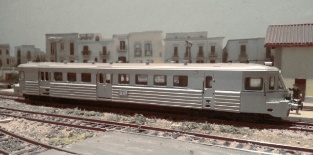

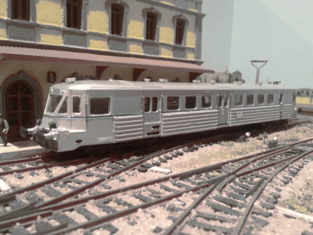

Intanto sono state ritrovate importanti testimonianze delle due automotrici - tipo Renault e con cassa inox - comprate nell'immediato dopoguerra e durate solo una quindicina d'anni per la debolezza della cassa e per essere invise al personale a causa del notevole rumore dei motori: furono sostituite già nel 1960 con le prime aln 668.
Ecco la seconda al capolinea salentino delle Ftl, probabilmente a metà degli anni 50 e in due giorni diversi, pronta a ripartire per Brindisi.
