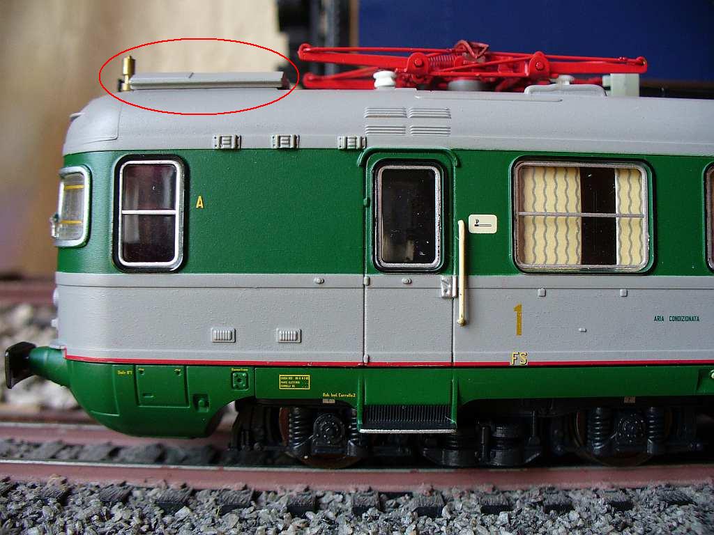

Questooooo
P1080454.JPG [ 128.74 KiB | Osservato 2734 volte ]

ho verificato ho tolto il coperchino e c'è l'interruttore
grazie

Ragazzi, quella non è la cassa dell'acqua; è il portellone dove è allogiato il gruppo evaporatore (generatore del freddo), dell'impianto di condizionamento. Ogni motrice e rimorchio, ne aveva due, uno per testata. La cassa dell'acqua era allogiata nel sottocassa e serviva le ritirate, tramite una elettropompa alimentata dalla rete trifase.
Saluti, Andrea
Saluti, Andrea
Esatto Andrea! :wink:
In effetti mi sono sempre chiesto da dove derivi questa "leggenda metropolitana" secondo la quale i due coperchi alle testate sarebbero quelli delle casse d'acqua. Penso che l'equivoco nasca dal fatto che sui Le 420 e Le 480, insieme ai due Le 481 nati come tali (e non derivanti dalla trasformazione di Le 601), la mancanza del coperchio sull'imperiale all'estremità dedicata ai servizi (cucina o bagagliaio, a seconda del rotabile) coincideva con la mancanza della ritirata. In realtà il coperchio non c'era per il semplice fatto che da quel lato mancava il gruppo di condizionamento, visto che si era ritenuto sufficiente installare un singolo modulo data la dimensione ridotta del comparto viaggiatori. :)
