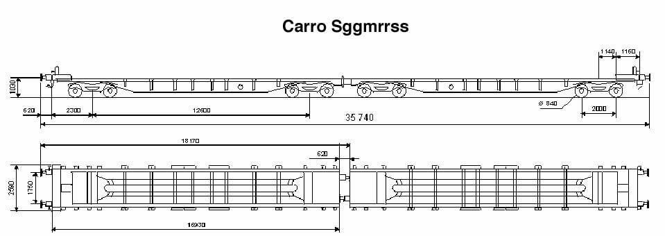

Domanda, con risposta quasi scontata, il carro qui sotto del parco FS-Trenitalia non è prodotto da nessuno
Carro_Sggmrrss.jpg [ 35.12 KiB | Osservato 8916 volte ]
