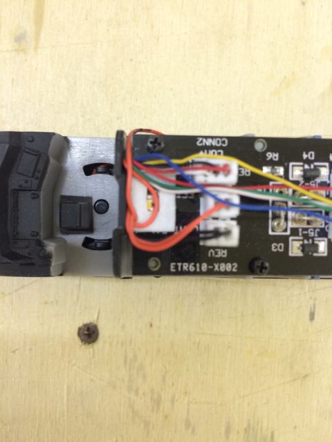

Ciao Andrea,
i decoder sono 2 esu standard 21 poli nuovi di pacca...il problema si presenta con entrambi i dec.
Per quanto riguarda le due spinette con i tre fili le ho rimontate correttamente ( avevo fatto le foto prima di rimuoverle)
Cmq domani matina effettuo nuovi test e ti aggiorno

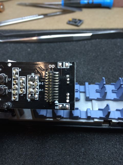

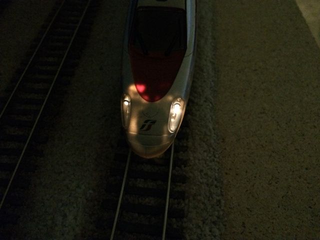

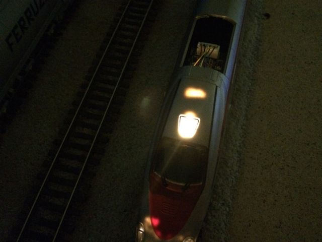

Ieri sera ho messo mano al modello di un amico. Ho risolto la problematica ma ho faticato non poco. Nonostante la modifica il led del terzo faro della motrice sfarfallava. C'è un ritorno di segnale. Pure avendo provato a collegarlo direttamente e isolando la pista mi sfarfallava. Il problema pertanto è sul segnale inviato al comune. Purtroppo non ho risolto ma tamponato. Un leggero sfarfallio permane. Mi sono accorto anche che sul Pbc manca un componente presente sul Pbc del mio modello.
Vi allego la foto........magari potremmo fare un bel giochino.....trova la parte mancante!

Dai vi do un aiutino.......in alto a destra.
Vi passo anche una bella foto del modello illuminato...........commentate voi dai.
IMG_4958.jpg [ 37.3 KiB | Osservato 8729 volte ]
IMG_4960.jpg [ 37.51 KiB | Osservato 8729 volte ]
Vi piace l'effetto....."trasparenza"
Comunque ho risolto riverniciando il sotto scocca con del nero coprente opaco.
Una testata invece è trattata con il nero coprente opaco e con un pezzo di nastro alluminio, l'altra invece era senza trattamento.
infine questo è quello che ho trovato sotto la rimorchiata.
IMG_4962.jpg [ 42.49 KiB | Osservato 8729 volte ]
Povero led.....
Io chiudo. Non metto mano ad altri di questi elettrotreni. Fatelo fare al produttore. Ieri sera ci ho lasciato 2 ore pure sapendo dove mettere le mani.
